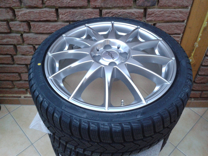

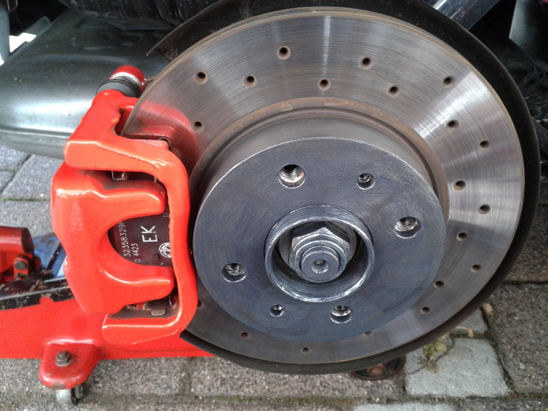

Also in Deutschland bekommst du die Felgen so nie eingetragen ! 0,9mm Platz zwischen Bremse und Felge ist zu knapp. Bei unbeweglichen Teilen sind es laut meinem Prüfer 2mm. Mit Distanzen von 3-5mm hast du keinen einzigen Steinschlag mehr...
Die Felge hat eine ABE für den Abarth und braucht nicht eingetragen zu werden.
Im oben verlinkten Gutachten zu der ABE gibt es nicht die Auflage, die Felge begutachten zu lassen.
Ich muss aber sagen, der abgebildete Abstand wäre mir zu knapp.
