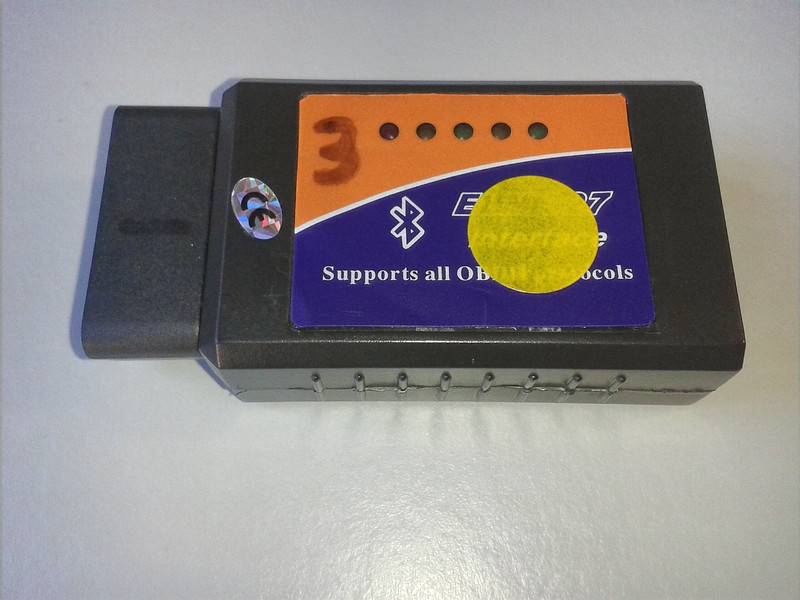

    Hab mir jetzt meinen "alten" ELM327 direkt auf gelben Adapter umgebaut.
    Zuerst den Widerstand zwischen den CAN-Leitungen entfernt:
    Den OBD-Stecker neu verdrahtet:
    Fertig ist der "gelbe" ELM:
    Für die "normalen" Sachen ohne Adapter habe ich noch meinen "kleinen" ELM:
    Den kann man auch stecken lassen, weil er schön hinter die verschlossene Verkleidung passt.
    MfG, Helmut
    P.S.: Software läuft einwandfrei mit beiden Adaptern.

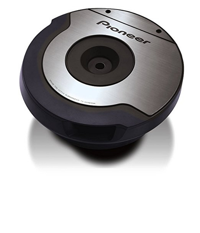

    Es wäre schön, wenn du das Subwoofer-Projekt noch einmal im Elektronik-Bereich hochladen könntest. :top:
    Ich stehe nämlich vor der Entscheidung, entweder einen Pioneer-Subwoofer
    oder besser einen Eton-Subwoofer zu verbauen.

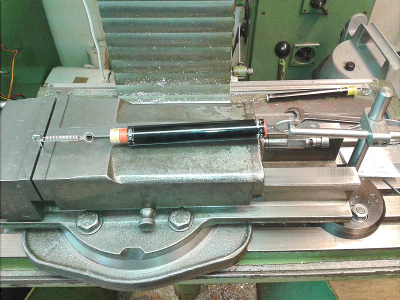

    Da die Record Monza bei mir ja nicht verbaut ist, habe ich mal die Feder ausgebaut und ein paar Messungen auf meinem hochpräzisem :pfeifen: Messtisch gemacht.
    Vor dem Ausbau habe ich natürlich die Federlänge im geschlossenen und im offenen Zustand gemessen:
    Bei Klappe zu hat die Feder eine Länge von 46mm:
    Bei Klappe auf wird sie auf maximal 58mm gedehnt:
    Mit etwas Rechnen komme ich auf eine Federrate von knapp 0,45N/mm. Das deckt sich gut mit der Aussage hier im Forum, wo 0,5N/mm angegeben waren. Meine Federwaagen sind schon sehr alt und auch nicht mehr so genau.
    Zu Testzwecken habe ich mir jetzt ein paar Federn mit 0,28 / 0,69 / 0,86 / 1,37 in Edelstahl bestellt.
    Damit sollte der Sound gut einstellbar sein.
    MfG, Helmut

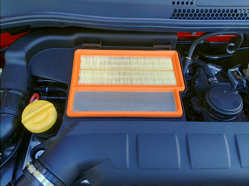

    Man bin ich sauer!
    Mein Händler hatte mir bei der Abholung versichert das der BMC-Filter eingebaut ist.
    Aber nach all den Geschichten hier musste ich einfach nachschauen.
    :cursing: Seht selbst:
    Also fehlt bei mir auch der komplette Kit.
    Ich nehme noch mal die Aufzählung von Marco:
    BMC Luftfilter 5741440
    Alu-Tankdeckel 5743870
    Bmc Plakette 5741890
    Kann der Händler unter der Sammel-Teilenummer
    71808390 bestellen!
    Also werde ich Montag beim Händler aufschlagen und mal ein ernstes Wort reden.
    MfG, Helmut
