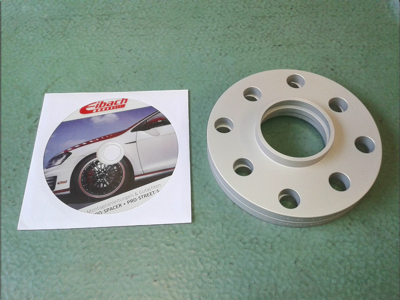

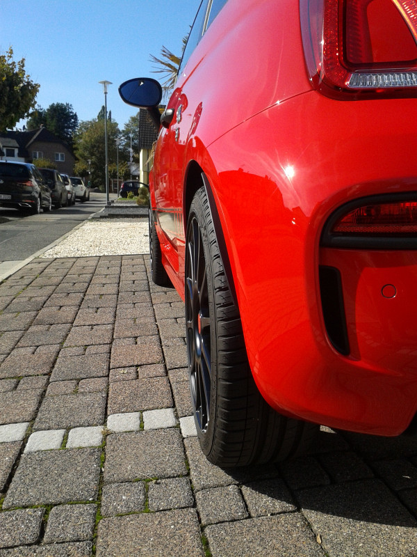

Für die Eibach 10mm brauchst du auf jeden Fall längere Schrauben. Laut Gutachten 35mm.
MfG, Helmut
Die Supersportfelge hat ET35, macht zusammen mit 10mm ET25.
Wenn ich mich nicht irre hat die "original" Felge ET37.
Das sind nur 2mm Unterschied.
MfG, Helmut
Vorne und hinten 10mm. -> siehe Signatur.
MfG, Helmut

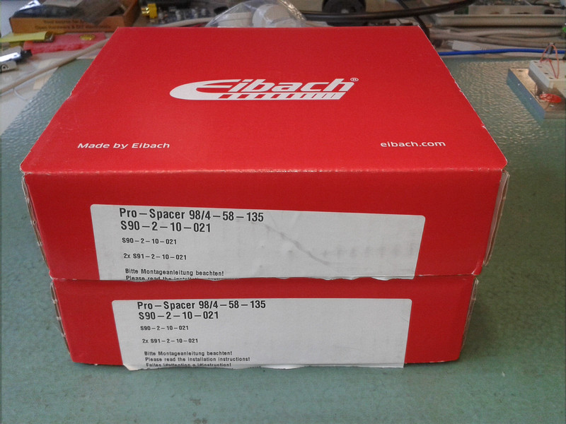

Wenn dir 20mm zu viel ist nimm 10mm Eibach.
Lochkreis ist 4 x 98mm. Genaue Nummer steht auf dem Karton.
Alles schön sauber machen, dann passt alles 100%.

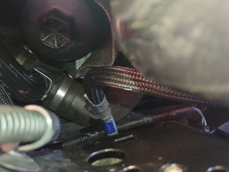

Meiner von 06/18 hatte ganz normales Rechtsgewinde.
Brauchte zum Lösen aber auch eine 80cm lange Rohrzange und etwas Wärme.

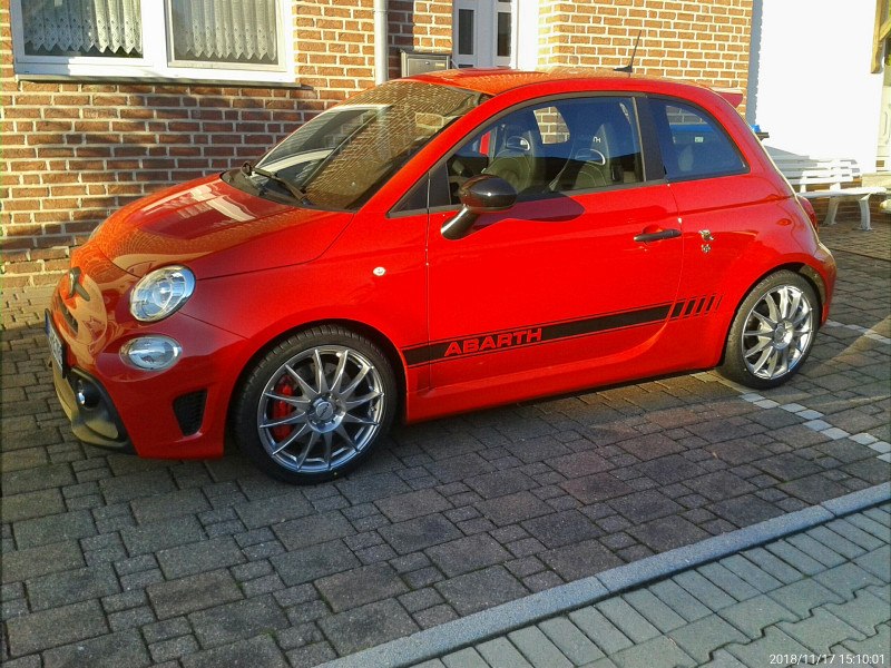

schicker Renner
Verrätst du mir was du für Felgenmaße hast? 7x17 ET35? mit den Standard 205/40? Ich will auch 10er Platten verbauen, mein Lokaler Tuner ist aber skeptisch ob da nicht doch was schleifen könnte vorne...
7x17 ET 35 haben die originalen Supersport -Felgen und auch die Ronal Winterfelgen. Auf beiden fahre ich Standard 205/40.

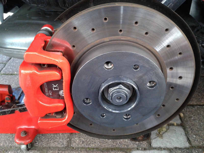

Im Sommer fahre ich auch vorne und hinten 10mm Spurplatten ->
Ein neuer in der Städteregion Aachen
Eintragung der Spurplatten war kein Problem, da schleift noch lange nichts und im Teilegutachten stehen auch keine Auflagen.

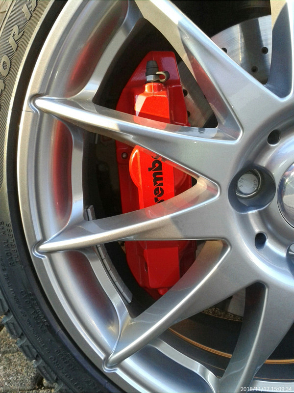

Heute wurden die Winterreifen montiert.
Als Felgen habe ich mich für die Ronal R54 entschieden.
1. passt diese Felge ohne Probleme auf die grosse Bremse, auch ohne Spurplatten.
2. gibt es eine ABE, keine Eintragung nötig.
3. Der Preis von knapp 120€ pro Felge, mehr wollte ich für eine Winterfelge nicht ausgeben.
