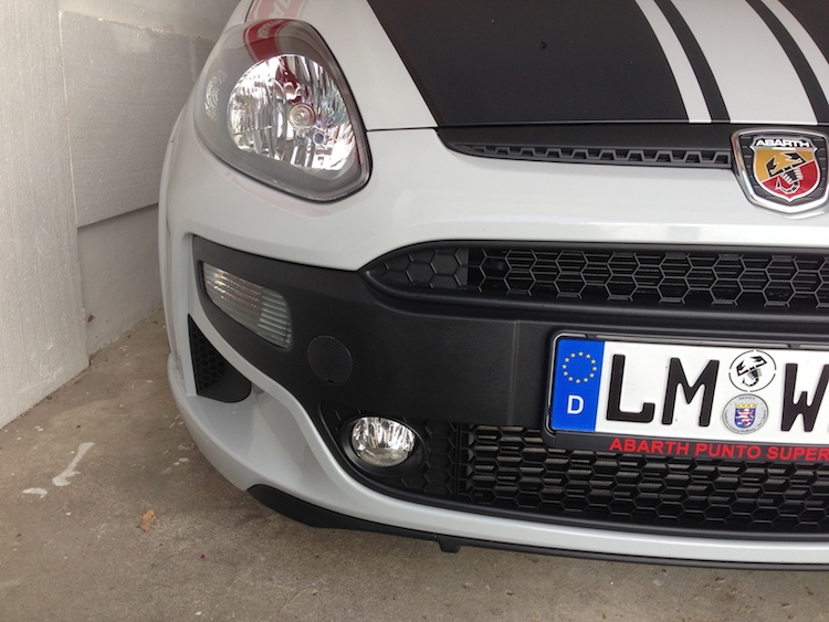

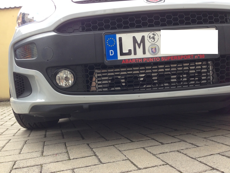

    Die Carbon Teile kommen von Koshi, außer der Diffusor. Ich bin noch mit LM Corse am Schreiben, aber die haben Ferien... :pinch:
    Die Nummernschildhalter habe ich von Ebay. Leider sieht man es nicht ganz auf dem Bild... (Abarth Punto Supersport n°98 )
    Gruß Apollo

  • Oh Veränderung des Kennzeichen
    Das wird teuer wenn ein Blau Mann das sieht ....
  • Wow, wie bekommst denn Du des "Renngitter" so sauber :huh: Respekt ^^

  • Ich mache später noch welche. Die Bilder, die ich gerade auf meinem Laptop habe, sind leider nicht brauchbar. :)
    Gruß Apollo

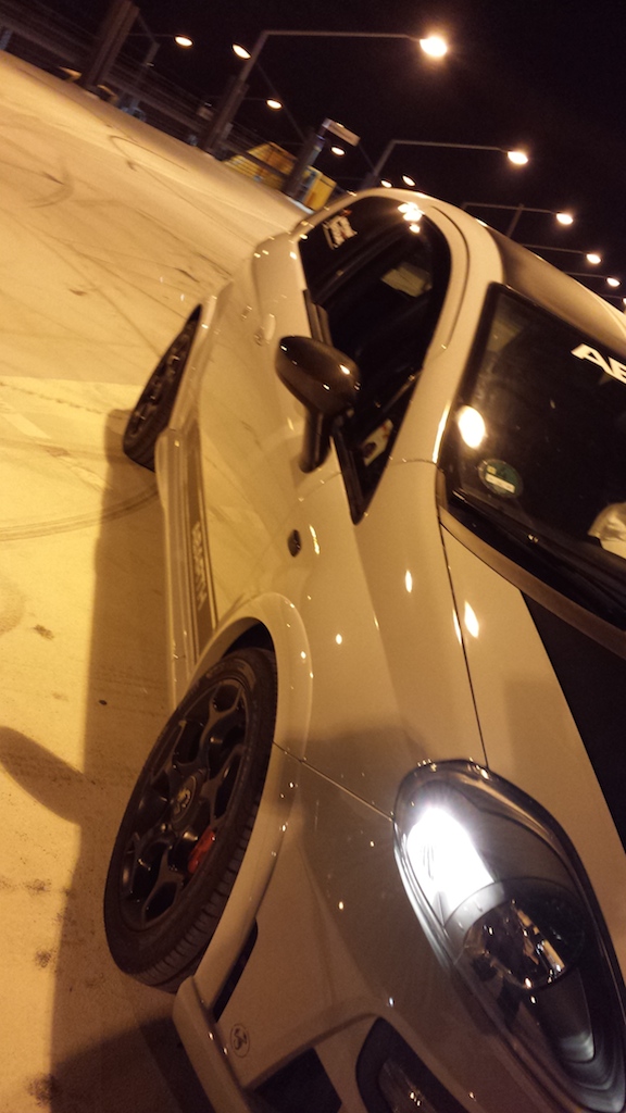

  • Hallo Apollo endlich hast Du die Seitenstreifen am Abarth sieht so noch besser aus :top:
    Gruß Hektor :thumbup:

    Woher hast du den Seitenstreifen ? In eBay ist mir das ein wenig zu Zwielichtig ^^

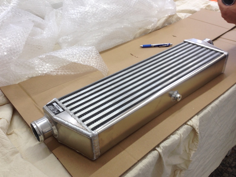

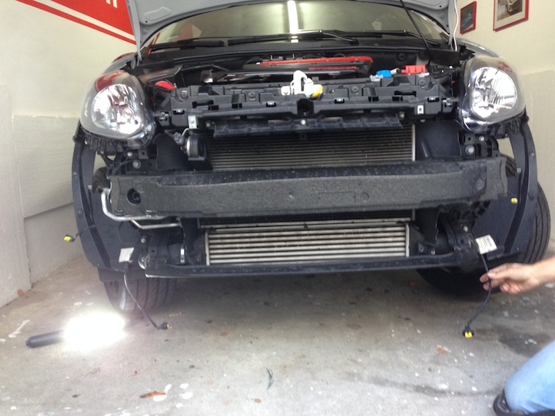

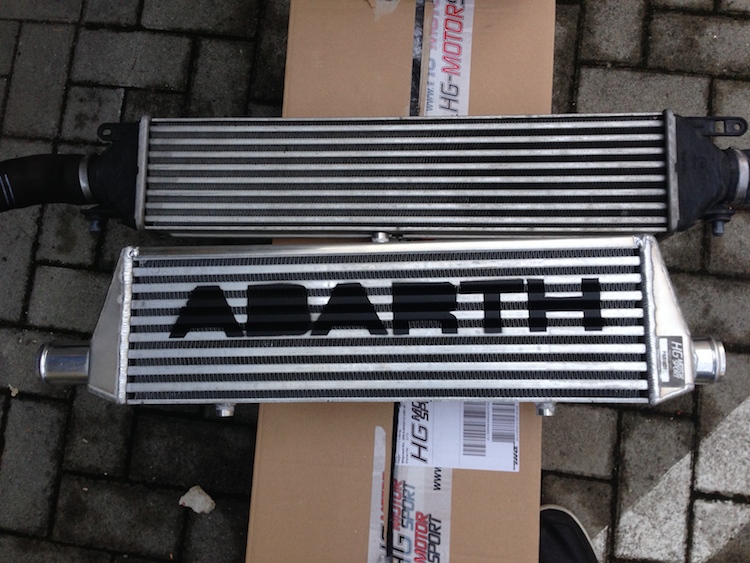

  • Heute kam mein neuer HFR Ladeluftkühler von HG :)
    Im unteren Bereich merkt man den neuen Kühler weniger, aber der Motor dreht im oberen Bereich viel freudiger und bei Autobahnfahrten merkt man den neuen Ladeluftkühler sehr. :) An den Halterungen musste ich leichte Veränderungen vornehmen, weil der LLK sonst zu eng am Klimakühler angelegen hätte.
    Gruß Apollo

  • Kann deine Erfahrung nur bestätigen zwecks Wiekungsgrade.. Gut, dass du die Halterung angepasst hast, bei mir war minimal Platz zwischen LLK und Kondensator... Aber der wurd auch immer weniger und jetzt liegt nen neuer Klimakondensator in der Garage... Aber bei unserem deutschen Sommer gar nicht sooooo schlimm... Viel Spaß mit deinem abarthigen Gerät!
    Gesendet von irgendwo auf der Welt
  • Da hast du Recht. :)
    Wenn man bedenkt, dass in einem Klimakühler bis zu 20 Bar Gasdruck herrschen, war mir das zu unsicher. Ich hatte meinen LLK erst eng anliegen und bin ca. 50KM Probe gefahren. Die Sichtprobe hat mir aber ganz klar gezeigt, dass der LLK weiter weg vom Klimakühler muss. An den Stellen an denen der Ladeluftkühler angelegen hatte, waren schon zwei größere Beulen zu sehen. Auf Dauer kann das nicht gut gehen.
    Ich frage mich nur, warum HG die Halter nicht einfach direkt ändert!? Der LLK ist spitze, aber die Halter bzw. die Position des LLKs ist überhaupt nicht gut. :pfeifen:
    Gruß Apollo

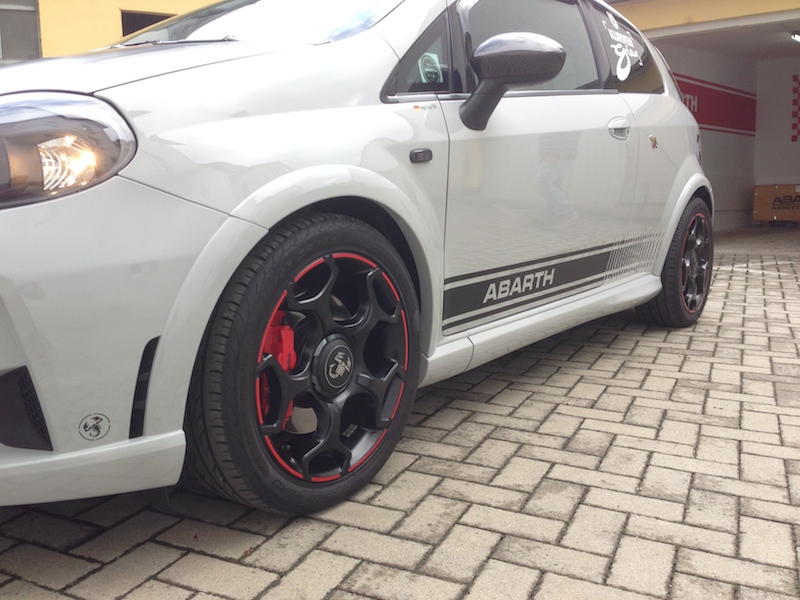

  • Was meint ihr dazu? Besser als komplett schwarze Felgen, oder doch zu viel?
    Ich habe erst nur mal eine Seite gemacht. Das Rot habe ich wegen den Brembos genommen.... Ich bin gespannt, wie Ihr es findet. :)

  • Alex ich würds komplett schwarz lassen, sieht besser aus find ich ;)

  • mir gefällts. :top:
    Hallo Apollo, dem kann ich mich nur anschließen (*damit zum 2:2 ausgleicht*)
    Ganz in schwarz ist reichlich düster... und in rot passt es prima zu den Bremsen.
    Wenn du ohnehin noch experimentell testend unterwegs bist, wäre grau zum Lack hin vielleicht noch eine auflockernde Alternative.

  • sieht gut aus... paar farbliche Akzente gehen immer :D
    mit was haste des gemacht?
