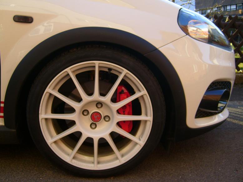

    ich habe diese Federn im APE verbaut.
    Im Winter fahre ich mit den Serienfelgen an der HA Spurplatten mit 12 mm pro Seite.
    Wenn er dann voll beladen ist, kann es passieren das er mal streift, aber nie permanent.
    Nur beim durch-/überfahren einer gröberen Unebenheit, ich empfinde das absolut als unkritisch.
    Es sind auch keine Spuren an den Reifen zu erkennen.
    Gruß, André

  • GPA mit H&R-federn (vorne 50mm hinten 40mm) und Bilstein B8 -dämpfern. Liegt wie ein Brett, deutlich verminderte Seitenneigung in Kurven. Auf unebenen Straßen kann es schon etwas holprig werden :)
