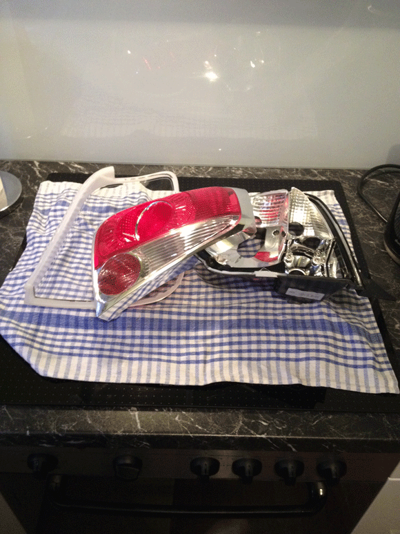

  • Das Glas ist mit dem Gehäuse verklebt :pfeifen:
    Du kannst mal probieren, dass Rücklicht im Backofen vorsichtig zu erwärmen, dann kannst Du das Glas wahrscheinlich vom Gehäuse lösen.
    Aber alles ohne Gewähr :D
  • das habe ich mir schon gedacht- na dann ab in den Ofen :D
    Ich werde berichten :)
    EDIT:
    so der Kuchen ist schon fertig LOL Experiment nicht 100%ig geglückt...
    meine Freundin hat vielleicht verdutzt geguckt als ich den Herd vorgewärmt und den Scheinwerfer in die Küche gebracht hatte 8o- aber egal einer ist schonmal zerlegt.
    Erst mit 80 grad Umluft (5mins) und danach noch einmal bei 125grad (3mins) das abnehmen ging relativ gut allerdings ist das "Glas" etwas angerissen (wahr wohl etwas zu grob)... :pfeifen: (macht ja nix da Dummy). Ich muss mir jetzt überlegen ob ich das noch mit meinen echten beiden machen soll :S
    Theoretisch müsste es mit etwas mehr Hitze 140grad und vorsichtigem Handling klappen...
    Starsky

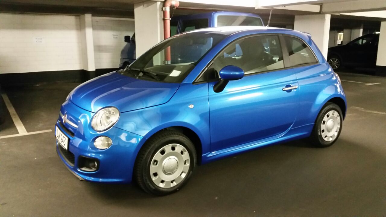

  • Hallo zusammen,
    ich bin neu hier im Forum - fahre keinen Abarth - habe seid Ende des letzten Jahres einen 500s und ja ich finde die europäischen Rückleuchten total langweilig bis zum Kotzen - keine Ideen, etwas lieblos, nicht so schick...
    ... habe deshalb auch schon mit 500madness mit dem Shopmanager geschrieben - habe auch schon einige interessante Antworten erhalten.
    Ich habe günstige US-Rückleuchten gefunden und würde diese gerne verbauen und nun naja die Gesetze und bla bla,... ist ja auch alles richtig - also rief ich den TÜV an, folgendes kam dabei raus:
    - auch wenn es sich um ein original Fiat-Teil handelt, sollte es trotzdem ein E-Zeichen besitzen - hat es kein E-Zeichen, ist aber ein original Fiat-Teil und sollte passen, muss man es eintragen lassen und eine nachträgliche Ersatznebelschlussleuchte anbringen - ich frage mich, wo kann man diese nur anbringen? ROTE BIRNEN sind laut TÜV strafbar!!!
    Ich habe auch schon die Fiat Hotline damit genervt und die haben mich an das Autohaus in Düsseldorf verwiesen, naja dort wurde ich eher lieblos abgewimmelt - ansonsten gab es folgende Aussagen, der US-500 wurde für den US-Markt speziell verfeinert - im Design und in vielen technischen Finessen - der EU-500 war jedoch der Grundschlüssel, um sich zu verbessern und um der amerikanischen Kundschaft gerecht zu werden, da sie komplett andere Bedürfnisse hege...
    ... ist unser EU-500 lieblos??? Haben wir nicht auch etwas mehr Feinschliff verdient und mehr Auswahl im Tuningbereich - Fiat will doch mit dem kleinen Flitzer Geld machen, aber vernachlässigt den europäischen Raum?!
    Im Anhang habe ich zwei Fotos, bin leider nicht der Tuninghengst und da sind hier einige mir um Meilen voraus - kann mir jemand bitte laut Fotos sagen, ob die US Rückleuchten passen würden bzw. könnten?
    Ich danke euch im Voraus - liebe Grüße aus Düsseldorf :D
