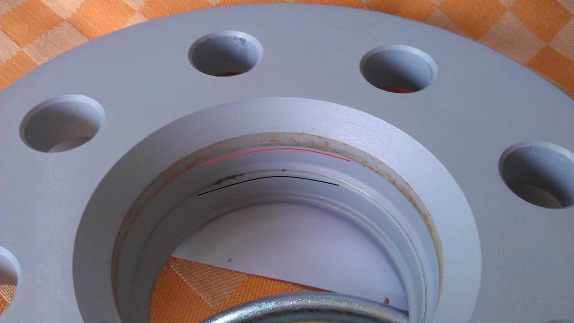

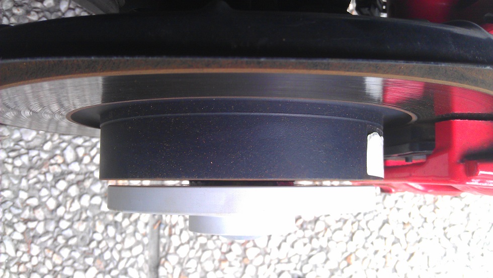

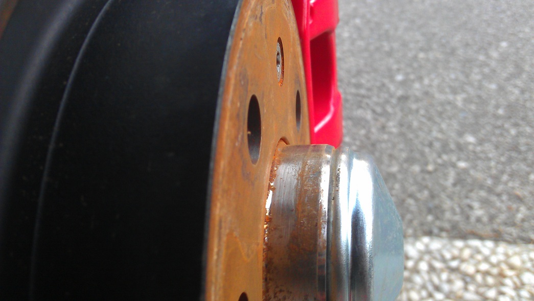

    Ich habe folgendes Problem, Ich bekomme die Eibach Spurverbreiterungen (24mm pro Achse) nicht bündig montiert!
    Kann es sein das die hinteren radnaben länger sind? ?(
    Auf dem ersten Bild ist der Spalt deutlich zu sehen, auf dem zweiten sieht man genau wie weit ich die Verbreiterungen drauf bekomme (roststreifen) und wo sie dann ansteht (schwarzer Streifen) - Ich habs mit Paint etwas markiert - hoffe das ist verständlich so
    Ich glaube nicht das das so sein mus 8|

    Edit: Nein da gibts keine chance, die Spurverbreiterung hat da so eine Verjüngung... kann nicht passen, leider - auf der Vorderachse hab ichs nicht versucht evtl ist es dort anders...

  • Das gleiche Problem hatten wir damals beim Croma auch. Ist ja wie der Punto ebenfalls eine Gemeinschaftsproduktion mit GM.
    Bei uns ging die 15 mm Scheibe wie bei dir ebenfalls nicht vollständig auf die Nabe. Die Aussparung der Spurverbreiterung für die Nabe ist nicht tief genug gefräst. Ob sie auf den Opel passen kann ich nicht sagen...
    Wir haben die Scheiben gegen 20mm Distanzen getauscht, da war die Nabenaussparung tief genug gefräst...
    Gruß Joh
  • Ja ist alles Original, Und die nummern stimmen auch überein :(
    Hab jetzt im Bmw Forum gelesen das es teilweise Probleme mit Spurverbreiterungen gibt welche unter 15mm sind, da wie Joh geschrieben hat die Aussparung nicht genug abgefräst wird ... Also auf den Abarth Punto passen die Eibach 24mm Verbreitungen nicht, schade eigentlich, wären für mich perfekt gewesen ;(

  • Hej. Habe mir vor ein paar tagen 20mm von scc auf die HA gepackt und dachte zu erst die passen ebenfalls nicht. Doch das problem lag an der Nabenkappe.
    Mfg manuel.

  • Mach mal die Fettkappe runter und setz sie dann die Distanzscheibe drauf, danach müßte die Fettkappe auf die Distanzscheibe drauf gehen...
    Ich hatte das Problem mal bei einen Grande Punto, dort hat es so funktioniert...ohne Fettkappe würde ich nicht fahren, da gehen dir deine Radlager kaputt...
