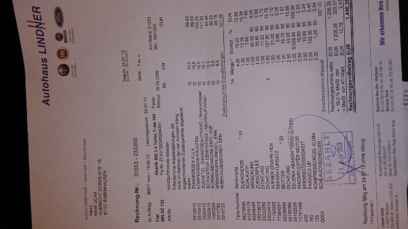

Danke für eure antworten nein wir haben steuergerä und pip off schon ausgebaut bevorschleppdienst da war und erwähnt hab ichs nicht ja ich hacke da nach das die das zahlen oder das autohaus nicht richtigen check up gemacht hat! Ich telefoniere seit tagen rum aber das autohaus hat eine freigabe bekommen es auszubauen von der garantie um ein gutachter anschauen zu lassen.. öölwar drin aber benzin war wenig keine ahnung oobdas zusammen hängt.. vollgas simma nicht gefahren aber beschleunigt wurde bissl auf der landstrasse wir hatten an dem tag hier ca 35 grad hitze..angeblich hat die zündkerze einen zylinder beschädigt ich ruf da mal heute an ! Ich vermisse meinen abi sehr
