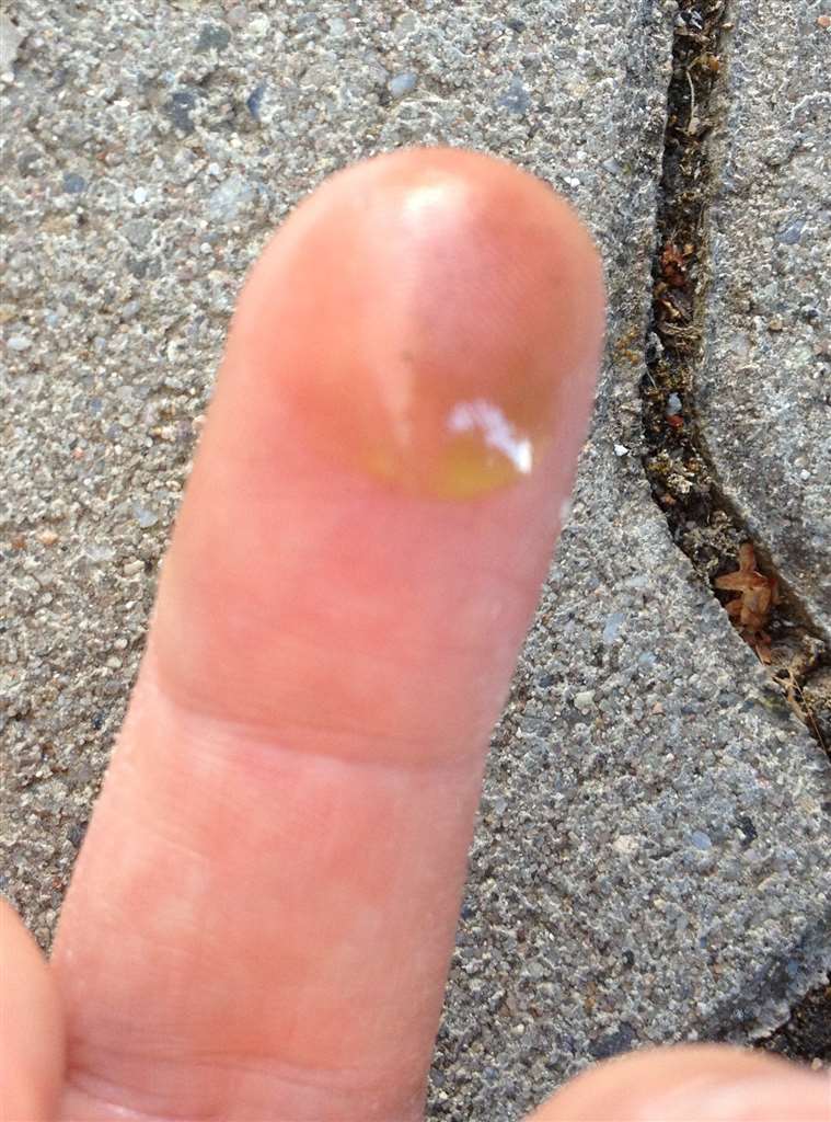

  • Heut wollt ich die Klima anschmeissen, da kam nur heisse Luft aus den Düsen und der Kompressor sprang auch nicht an...
    Flux mal vor die Karre gelegt und das hier gesehen.
    Grüne Suppe überall bzw. auf dem Lüfterrad und Bodenschutz gelb... ?(
    WTF? Ist der Kondensator kaputt?

  • Grün-gelb ist doch das Kühlwasser oder?
    Bin mir nicht mehr sicher, aber bei meinem clio wars Grün-gelb.
    Weil aus der Klima kommt doch wenn diese ein Leck hat nur Gas raus.
    von nicht Zuhause gesendet
    Mein Auto: Abarth 500 Bj 2009
  • Jepp , das ist Kompressor Flüssigkeit . Da kann dir nur eine fachwerkstatt helfen . Gruß Norbert
    Tom : unsere kühlflüssigkeit ist rot
  • Ja , wird dein Klimakondensator sein ;)
    HAtte ich bei mir auch letzte Woche , ab zum Boschdienst .
    Die haben dann ne kleine Menge hineingefüllt , dass man das Leck sieht .
    Fingergroßes Loch , ist ein Steinchen direkt durch Gitter und BAM !
    Schau mal , dass du dir online günstig einen Klimakondensator besorgst.
    Denke bei den Punto Modellen werden die gleich schein.
    Da kannst schonmal einiges sparen.
    Dazu brauchst du noch zwei kleinere O-Ringe , die kosten aber nicht die Welt.
    Bei mir hatten sie auch noch ein kleines Loch im Kühler entdeckt welches aber vom Glycantine wieder dicht war.
    Dies erklärte mir jetzt auch mein Kühlwasserproblem vor einem Jahr.
    Wenn du die Front selber demontieren kannst , tu dies. Spart dir einiges an Werkstattstunden !
    Den Rest würde ich dort machen lassen , alleine wegen der Befüllung der Klima !

  • hat sich schon erledigt. :D
    Und dank Anschlussgarantie brauch ich da nix zu zahlen...
    Ursache ist aber tatsächlich ein Loch (Steinschlag) im Kondensator gewesen.
