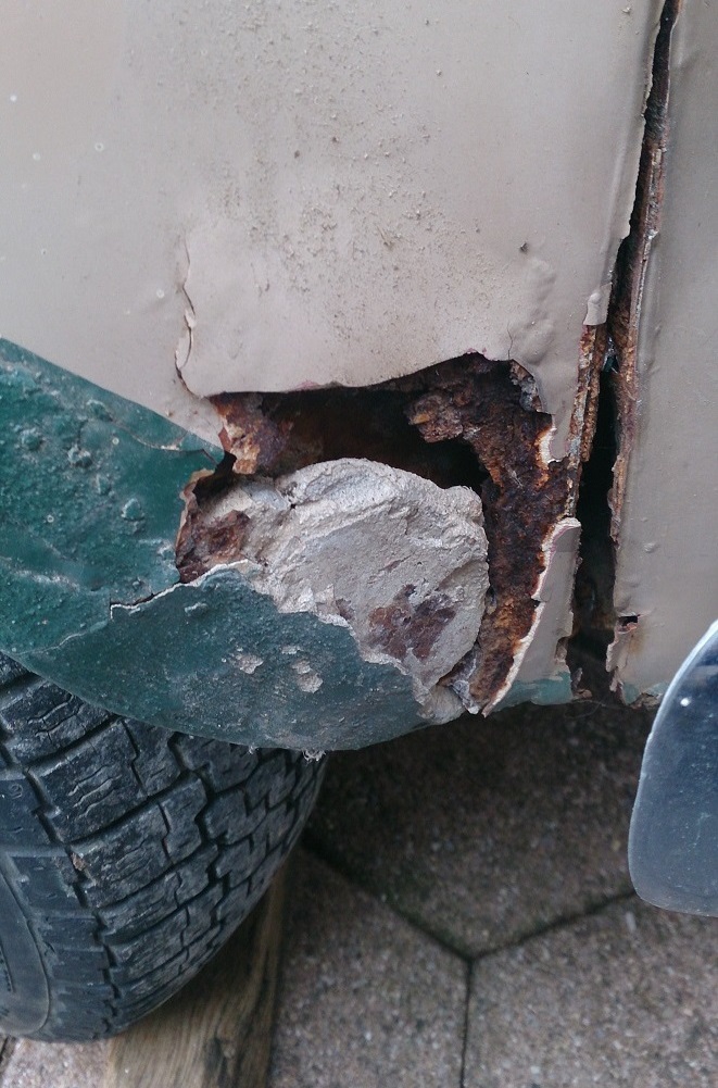

    Danach einmal nochmal den kleinen inspiziert. Vorne die Maske..wisst ihr ob die neu muss oder kann man die nochmal dran schweißen ?
