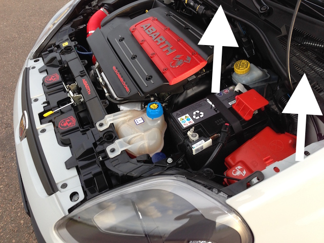

Domey, war das dann ne Einzelabnahme?
Weil im Gutachten ist die TÜV geprüfte Tiefe nur bis 200mm von Schraube bis Federteller angegeben.
Meins hab ich auch so eingestellt. Ist so schon knapp an manchen Stellen ![]()

Bin jetzt ein bisschen unsicher. Im Gutachten ist das tiefste Maß an der VA 200mm zwischen unterer Aufnahme der Feder und der oberen Schraube von der Achsaufnahme. Deine Angabe würde ja bedeuten das er vorne höher liegt als im Gutachten angegeben. Oder? Vllt gehts ja eher gegen 160mm..?

Welche Angabe verwirrt dich genau? Leider grad keine Möglichkeit nachzumessen.
Das Maß laut Gutachten. Siehe Bild

Hab mir jetzt grad auch mal das Gutachten angeschaut. Hast recht, ich müsste hier dann etwa bei 160mm-170mm unterwegs sein (nach unten halt noch 1cm Rest).
