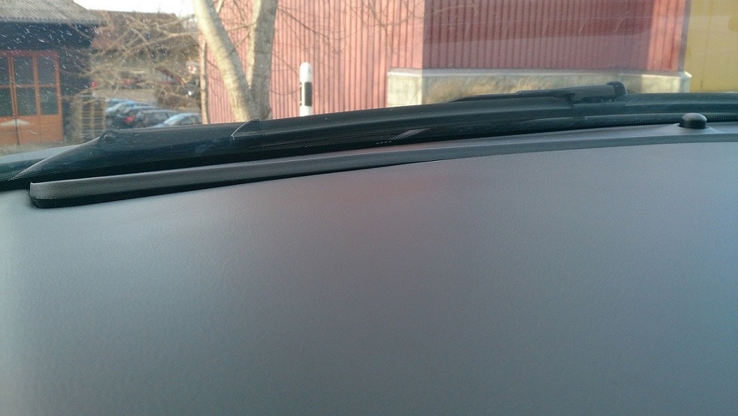

  • Hey,
    weiss jemand wie die Abdeckung auf dem Bild befestigt wird? Wie man sieht hält die nicht richtig, dran rumdrücken bringt nichts.
    Sind es vielleicht auch solche Clips wie bei Türverkleidungen?

  • Gut, dann versuch ich die mal auszubauen ohne die Hälfte abzubrechen.
    Danke dir :thumbup:
  • Undbedingt vorher etwas einheizen kalt bricht die sehr leicht bei mir steht sie auch ab nur passiert das leider immer wieder drumm lass ichs gleich so
  • Hi hatte es damals an mein Grande Punto Sport auch gehabt es hat nicht gebracht es abzubauen und wieder ran zu machen das einzige was geholfen hat war es mit Bisschen Sekunden Kleber zu fixieren
    Gruß Pietro
  • Stimmt, bei der Kälte momentan ists fast unmöglich. Vielleicht warte ich auch bis es wieder warm wird...
    Muss man die Abdeckung entfernen können? Dann könnte mans ein wenig festkleben.
  • Ja, Scheibenkleber oder was ähnliches wäre auch meine Wahl.
    Danke euch.

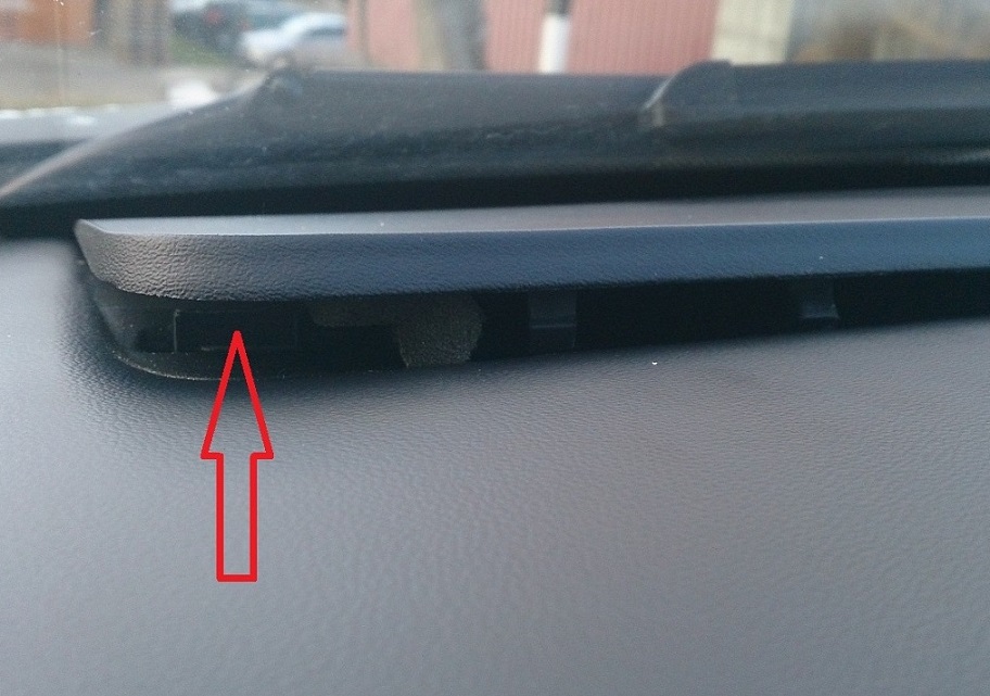

  • Am Montag hab ich mir das mal angeschaut. Ganz links ist die Halterung gebrochen. Daraufhin habe ich nur die Bruchstelle geklebt, aber wenn das schon ab Werk nicht hält hab ich mir mit Kleber keine grosse Hoffnung gemacht. Hat immerhin 5 km lang gehalten :D
    Habe jetzt Dichtmasse (ähnlich wie Scheibenkleber) an der Bruchstelle und an den Clips daneben verwendet. Das trocknet jetzt ne Weile. Bis dahin mach ich mir Gedanken was ich mache, wenns wieder nicht hält.
    Unten noch ein Bild mit Bruchstelle.

  • Hat ebenfalls nicht lange gehalten.
    Lustigerweise hab ich vorgestern mal draufgeklopft, seither passts ?(
  • Einzige Möglichkeit wäre das Teil in der Mitte durchzusägen, damit es nicht so auf Spannung steht.
    Beim Einbau das Teil erwärmen, damit es "geschmeidiger" wird und die Ecken mit paar Tropfen Kleber befestigen...
    Über Nacht die Ecken mit Gewichten beschweren.
    Ansonsten helfen nur noch Senkkopfschrauben an jeder Ecke...
