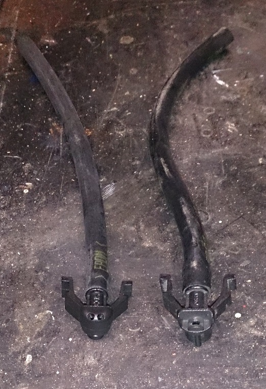

  • Hab die heute geholt, waren sogar lagernd :thumbsup:
    Vergleichsbild im Anhang, baue sie morgen ein. Links neu, rechts alt.

  • Laut eper sind das die Düsen aus dem neuesten Punto Modell.
    Passen wohl bei GPA sowie APE, habe sie eben im GPA eingebaut aber noch nicht auf der Autobahn getestet. Schaut aber schonmal gut aus.
  • APE hat aber drei Düsen, falls ich mich nicht falsch erinne. Was ist die Unterschied zwischen LI und RE oben?
  • Die Mittlere wird eine Attrappe sein, wie beim GPA.
    Die linke Düse hat 2 kleine Öffnungen, daraus kommt das Wischwasser gebündelt. Die rechte hat nur eine Öffnung, das Wischwasser kommt breiter gefächert auf die Scheibe.

  • Musst pro Seite eine Mutter lösen (10mm Nuss und Ratsche), der Rest ist gesteckt.
    Düsen sind soweit ich gesehn hab nicht einstellbar. Auf der Bahn noch nicht getestet, aber bei 80 km/h funktionieren sie einwandfrei, was mit den Alten nicht der Fall war.
    Habe pro Stück, inklusive Schlauch, 13 SFr. bezahlt, ca. 11 Euro.
  • hab die neuen schon verbaut, bin aber nicht so begeister. weil bei den neuen jetzt nur 2 strahle kommen und nicht so flächendeckend sind wie die alten.
    einstellen kann man bei den neuen nichts
