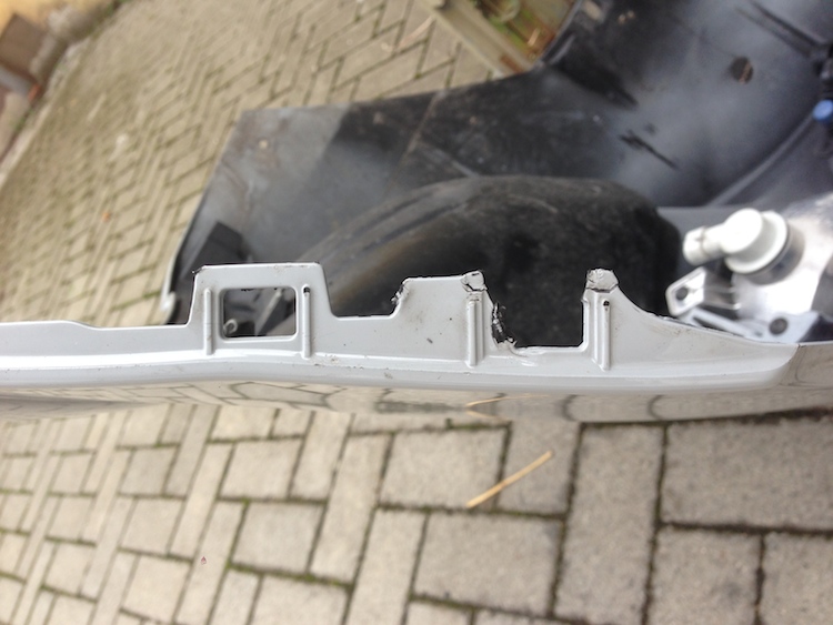

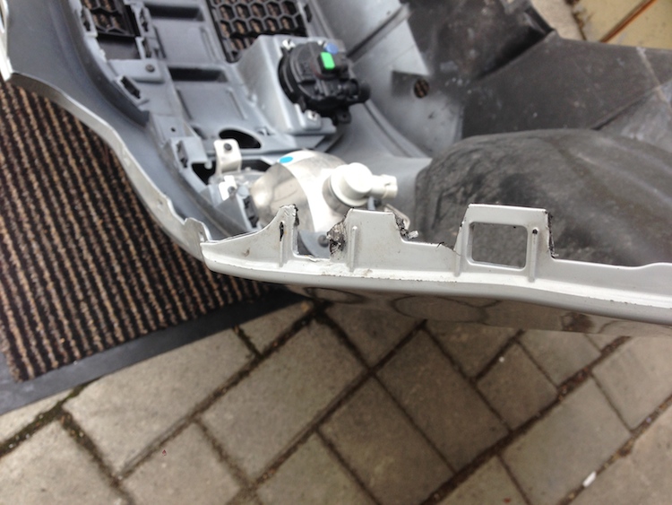

    ich war mit meinem Auto vor zwei Monaten bei meinem Händler (Autohaus LaPorte) um meine Frontscheinwerfer zu wechseln. Der entnervte Werkstattmann nahm mein Auto mit und hat alles repariert. Vor ungefähr drei Wochen ist mir aufgefallen, dass mein Spaltmaß an der Frontstoßstange immer größer wurde. Darauf habe ich meine Stoßstange vorsichtig abgenommen und siehe da, meine Plastikhalterungen wurden abgebrochen. :025: :025: :025:
    Jetzt habe ich Rücksprache mit dem Autohaus gehalten und die stellen sich quer, sie haben es zwar notdürftig mit Heißkleber und Metallstäben repariert aber es hat nicht gehalten... Ich hatte definitiv keinen Unfall und mein Auto wird nirgends abgestellt außer in meiner Einzelgarage. Eine neue unlackierte Stoßstange wäre eine Option, aber vielleicht kann man die alte reparieren. Hat jemand eine Idee?

  • oh man, des is ja echt ne Sauerrei :cursing:
    ich würde denen die Hölle heiß machen... nen evtl. Unfallschaden würde man ja auch an anderen Stellen sehn... des Argument von denen is ja echt :025:

  • Da gäbe es bei mir nur einen Abfolge:
    Gutachter und Rechtsanwalt ! :abgelehnt:
    Die Dinger können so gleichmäßig ohne Unfall nicht ausbrechen, und Du hast ja einen Nachweis, das die die Stoßstange abhatten, also nix wie druff!!
    Aber noch zum Problem, solange da der Lack noch dran ist hält da kein Kleber. In meiner kleinen freien Werkstatt wo ich immer "basteln" gehe hatten die mal so einen schwarzen 2-Komponentenkleber in so einer kleinen Doppeltube für Kunststoffteile, das Zeug klebt wie Sau (am besten erst an einer anderen Stelle probieren). Von Loctite gibt´s auch so eine Art 2-komponentigen Sekundenkleber der auch Spalte bis 5mm überbrücken soll, ich weiß aber nicht wie flexibel der ist/bleibt.

  • Da kannst du am Besten plastikschweißen.... dafür gibts bei ebay sone Art Lötkolben, da kannst du die Temperatur einstellen. Die Stoßstange ist aus PP, dafür musst du dann sone kleine PP platte kaufen und die zurecht schneiden, dass dort die Aussparung ist und dann von unten entlacken und festschweißen.... Aber das ist die letzte Lösung... ich würde auch mit dem Anwalt vorgehen, da das echt ne Frechheit ist, was Fiat-Autohäuser/Werkstätte sich manchmal erlauben, ich rede da aus eigener Erfahrung...

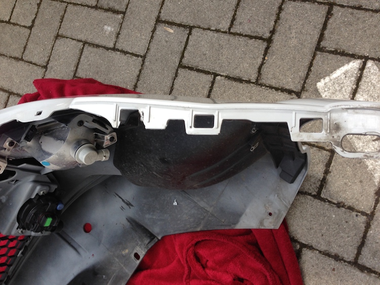

    Ich war heute mit meiner Stoßstange beim Karosseriemeister und der meinte, dass man so etwas nicht mehr reparieren kann. Man kann es zwar probieren, aber es wird laut seiner Erfahrung eher nicht halten. Nun habe ich mein Autohaus kontaktiert und die wollen sich am Montag melden. Der Werkstattmeister hat mal wieder betont, dass so etwas ein typischer Unfallschaden sei. :thumbdown: Dann frage ich mich nur, warum nur drei Plastikhalterungen abgebrochen sind und nicht alle. Von außen hat die Stoßstange keine einzige Macke, nicht mal mein Nummernschild hat einen Kratzer.

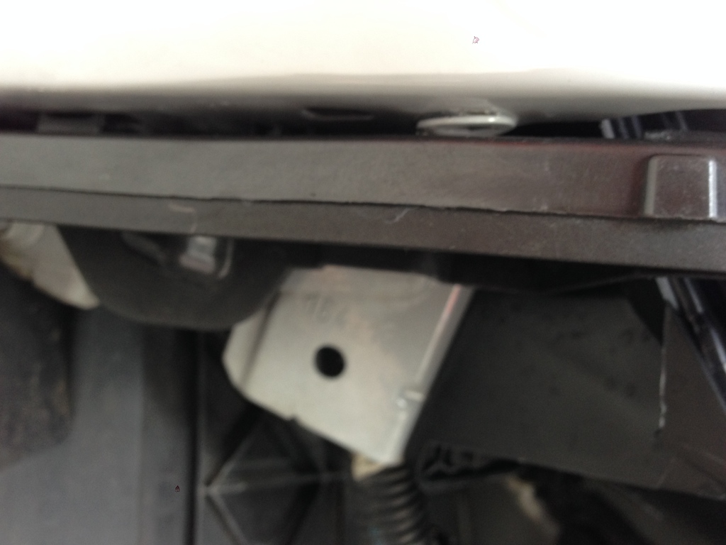

    Hier noch mal ein Bild, wo man gut sieht, dass sogar das Gewinde raus gezogen wurde. Ich will gar nicht wissen, mit wie viel Gewalt die an meinem Auto gezogen haben.

  • Die vordere Schraube ist ein bisschen tricky.. Ich würd ja sagen eine unwissende Werkstatt weiß nicht dass da noch eine ist und dachte dass evtl die Stosstange an der Stelle nur geclipst ist aber bei einer fachwerkstatt darf das nicht passieren... Mach dir keinen Kopf, das kann man schon (gebastelt) hinbekommen, ist nur den meisten Karosseriebauern zu viel Arbeit...

    Du kannsch versuchen des mit am kleinen Blech, des die Form von der Halterung hat, zu reparieren. Quasi oben ein Blech drauf....
    des Blech könnte man dann irgendwie an dem Plastik links und rechts daneben (Bild 2 von Post #7) annieten oder irgendwie kleben.
    Ansonsten hab i koa Idee wie des irgendwie halten tät, kleben oder so wird eher a murks :/

    PP kann übrigens nur geschweißt werden und nicht geklebt da es eine wachsartige Oberfläche hat und somit kein Kleber wirklich vernünftig hält.
    Falls du das mit dem schweissen mal ausprobieren willst teste mal ein Glasfaserflies über die Bruchstelle zu legen was sich beim erhitzen mit dem PP vollsaugt, das verstärkt die Reparatur, zusätzlich kann dieses Flies dann mit Epoxidharz bestrichen werden.
    Jede professionelle PP Reparatur beim Fachmann wird wahrscheinlich die kosten einer neuen Stoßstange überschreiten.
