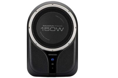

  • Ich habe z.B eine aktiven Sub von Kenwood in den Kofferraum gepackt. Der nimmt nur an der Seite 7 cm weg. Man könnte den aber auch unter den Sitz bauen.
      (16,99 kB, 267 Mal heruntergeladen, zuletzt: )
    Herbert 8)
    Mein Abarth 595: 595 Anniversario Akrapovic Klappenauspuff, Mazza Stage2, Bilstein B14, MAL von Blackparts, Pioneer Subw. Klarglas Rückleuchten, Spurverbreiterung hi. 30mm

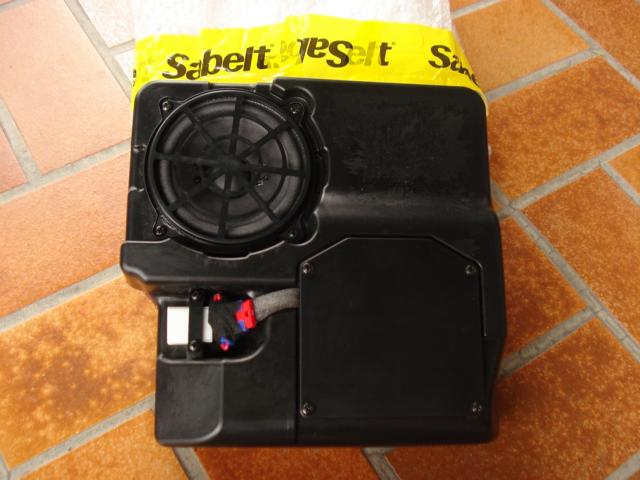

    beim Abarth 500 ist der aktive Subwoofer unter dem Beifahrersitz montiert. In dem Gehäuse sind Lautsprecher und Endstufe integriert, also nichts getrennt verbaut. Wenn du Kabeln dort liegen hast ist die Montage keine Problem, denke aber nicht das sie vorhanden sein werden.
    Mein Abarth 500: BMC Luftfilter, optimierter Luftfilterkasten, FORGE Ansaugschlauch in ROT,AKRAPOVIC Klappenauspuff, RAGGAZON Mittelrohr, ALFA 4C Zündspulen, G-Tech Hitzeschutzschild, NOVITEC GP1 Gaspedaltuning,Spurplatten HA 30mm,NEU-F Shortshifter,rote Stahlflex Bremsleitungen,BREMBO Bremsbeläge vorne und hinten,gelochte Zimmermann Sportbremsscheiben Z-Coat vorne und hinten, 194 PS 363 NM angepaßte Software Stage 2,G-Tech Ladedruckdose, G-Tech LLK EVO 225, G-Tech KAT Flanschvergrößerung auf 70 mm,verstärktes Taktventil,Asseto-KONI Fahrwerk,G-Tech Federn 20 mm, DNA Strebe im Kofferraum , Climair Sport Windschutzscheibe ,ZEMCO-Tempomat,MAL in Grigio Campovolograu lackiert,Parksensoren,Alarmanlage, Sabelt Sitze inkl LB Schiene.

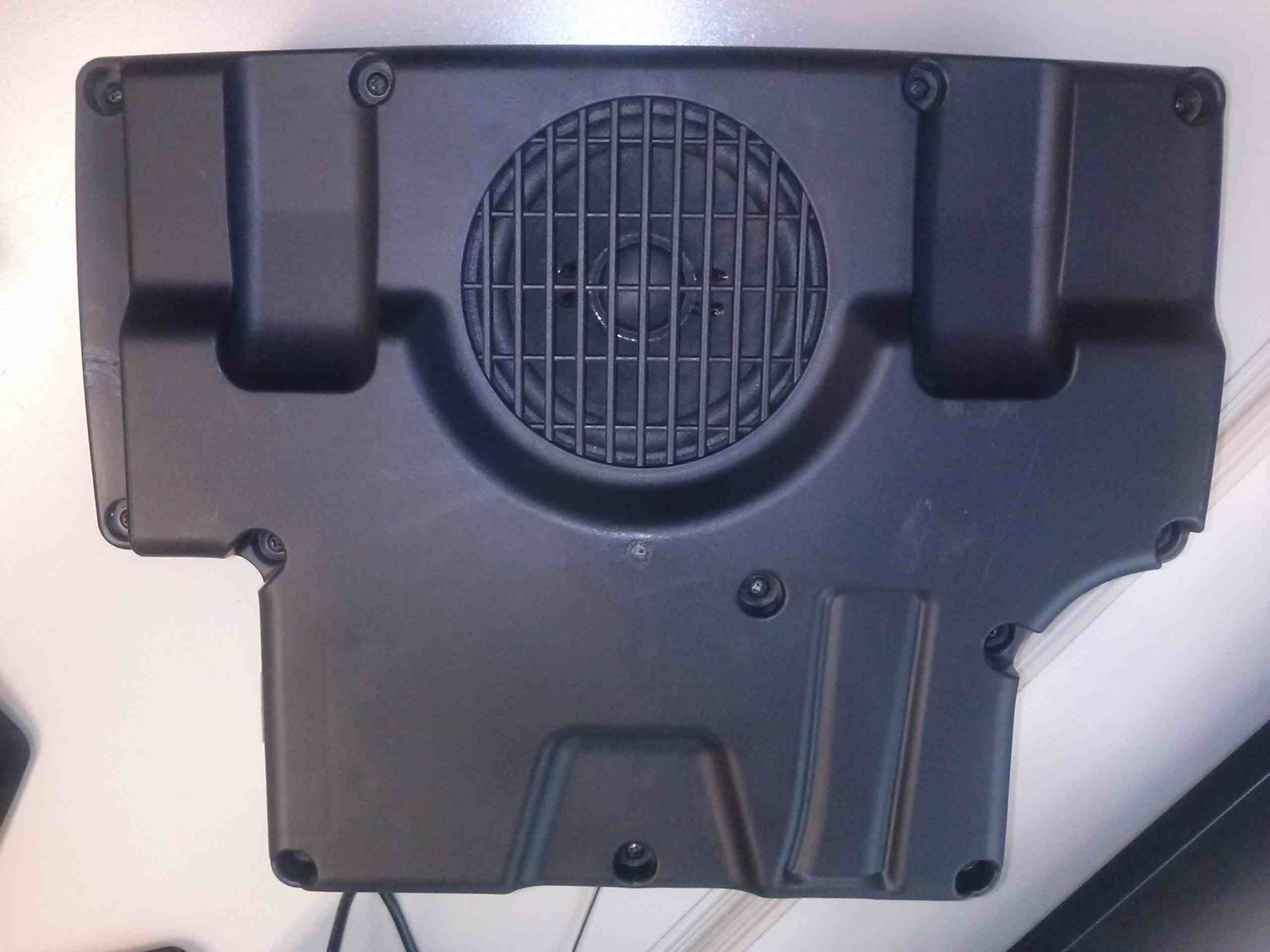

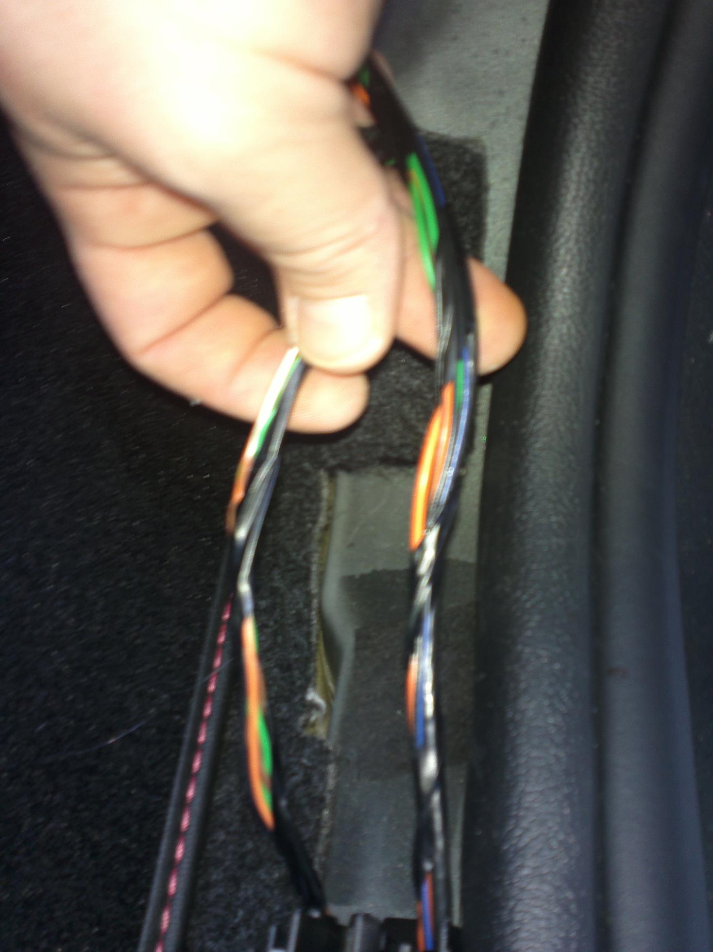

  • Einstiegsleisten musst normal nicht wegnehmen. Zumindest wenn es schon vorhanden ist kommt unter dem Beifahrersitz das Kabel mit dem Stecker bei einem schlitz im Teppich heraus. Schau mal nach, schauen kostet nix. Ich wünsche es dir das es dort versteckt ist. :thumbsup: Kann dir Fotos vom Stecker ect. schicken. Hab bei meinem Subwoofer einen anderen Lautsprecher eingebaut und das ganze mit Bilder Dokumentiert. Bei Interesse einfach melden. :thumbup:
