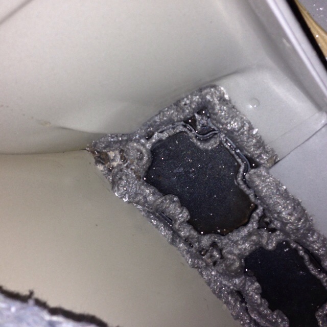

    ich weiß nicht ob das hier richtig ist, habe Gestern festgestellt das im Seitenteil auf der Beifahrerseite das Wasser steht 8|
    Hat das vielleicht von euch auch schon einer festgestellt oder bemerkt?

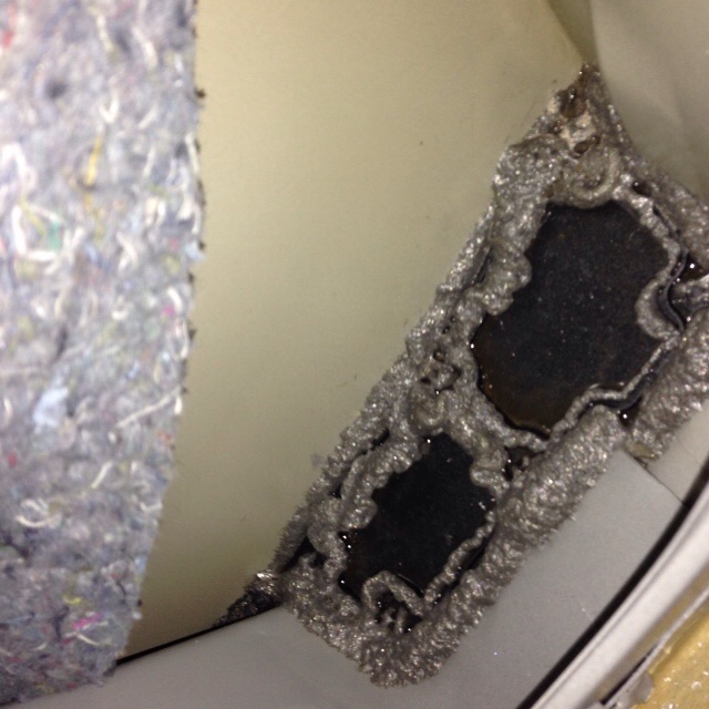

  • Hier auch mal zwei Bilder davon
      (93,41 kB, 382 Mal heruntergeladen, zuletzt: )
      (99,77 kB, 321 Mal heruntergeladen, zuletzt: )

    Da wird ein Ablauf dicht sein. Das Wasser sammelt sich dann. Hatten wir bei die GT´s auch....

    Auch bei meinem Competizione ist es feucht im Seitenteil auf der Beifahrerseite und auch schon ziemlich Sandig genau wie beim Cabrio.

  • Da ist vermutlich die Dichtmitelraupe zwischen Innenradhaus und Aussenhaut gerissen. Wird äusserst sparsam aufgetragen und reisst dann halt nach Abtrocknung/Belastung.
    Dafür spricht der Sandeintrag.
    Nur neu abdichten ist Kappes. Der Hohlraum muß auch sehr gut gespült werden, damit eingedrungenes Streusalz ausgespült wird. Anschließend mit Mike Sanders konservieren.
