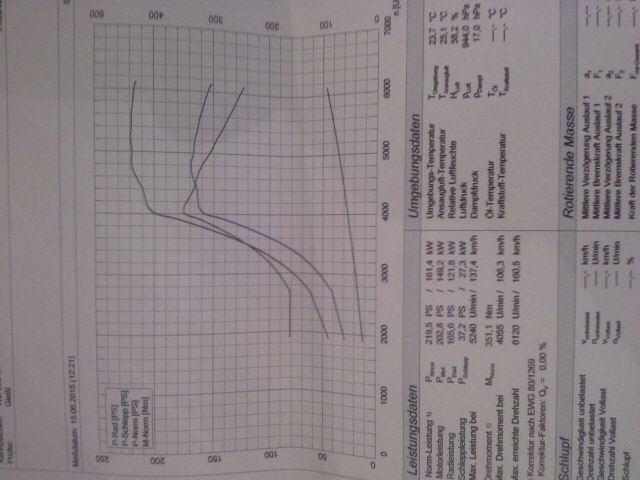

  • ÜBER 350NM? Halt das die Kupplung aus? Bei wie viel U/min liegen die an? :top:
    Gruß Apollo
  • So bitteschön ein Foto vom Bericht beim Maximalen Drehmoment steht nix oder sind die 351 das max.?
    Mein Abarth Punto Evo: Gtech Komplettauspuffanlage Cup Gt, Gtech 200 Zellen Katalysator, Gtech umgebauter Luftfilterkasten und BMC Luftfilter, Gtech vergrösserter Ladeluftkühler, Gtech Tuningbox, Bonalume Blow off Ventil, Tacho Abdeckung in Leder, Gtech Schaltwegverkürzung, Novitec Tieferlegungsfedern 45mm, Phonocar Touchradio
  • Bitteschön ;)
  • Super, viel Spaß damit :thumbsup:
  • Puhh, der kommt aber sehr spät in die Pötte... Der elastische Bereich (zwischen max. NM und max. PS) ist aber noch in Ordnung :top:
