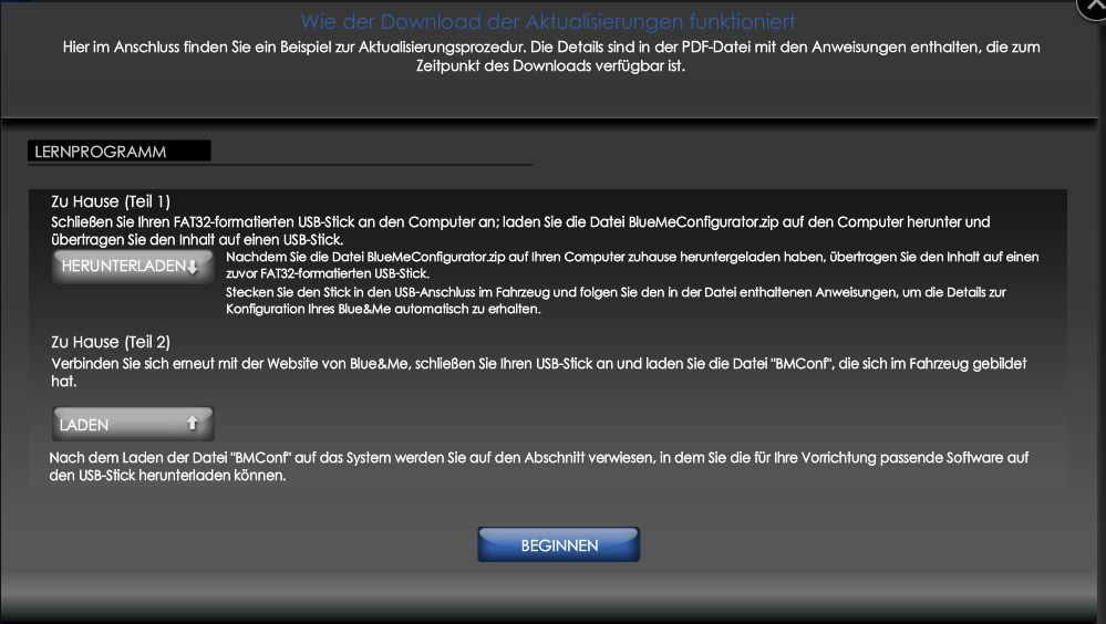

  • Bei mir ging es so:
    Die Erkennungssoftware auf einen leeren USB-Stick laden.
    Stick ins Auto.
    Danach Stick in den PC (Webseite noch offen) dadurch meine VErsion erkannt und neueste zum Download angeboten.
    Stick ins Auto und Fertigmeldung abwarten...
    *boing*

  • Gekämpft und gewonnen!
    Heute habe ich nach langem googlen einen offenen link bei blue and me gefunden
    Falls ihr auf Version 8 seid und nicht die Version mit Blue and Me TomTom2 update zu laufen bekommt hier unten die lösung.
    http://www.blueandme.net/resou…lueMeTomTom_15_1_DE_A.zip
    ACHTUNG diese Version ist nur für den Update geeignet von Version 8 auf Version 9 für generation 2 BLUE&me ud nur wenn ihr ein TOMTOM2 Navgiationsgerät besitzt!
    Ich hoffe ich konnte jemanden da draussen helfen.
