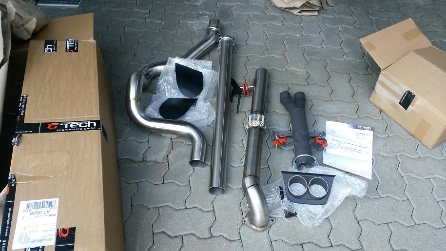

Gestern kam das nette Pakchen von G-tech an und wollte mich auch sogleich an den Einbau wagen mittels Rampe. Dieser wurde jedoch bei der Hinterachse leider unterbrochen da ich das dritte Rohr welches über die Achse führt nicht in Position bekommen habe stand immer wo an auch mit Wagen Heber und die dadurch entstehende größere Lücke zwischen Achse und Unterboden half leider nichts. Jetzt muss ichs bei nem Freund auf der Bühne probieren die Tage. Hoff dann klappt dass ohne dass man die Hinterachse demontieren muss. Wäre doch etwas aufwendig nur wegen ner neuen Auspuffanlage ist wohl hoff ich seitens G-tech nicht so angedacht.
Nichts desto trotz hier mal ein Pic der Anlage sieht wirklich sehr fein aus ![]()
Lg Tommy
Die Auspuffanlage würde ich eher auf einer Grube ausrichten. Auf der Bühne ist die Achse ausgefedert und daher ist die genaue Ausrichtung nicht möglich. Ebenso muss bedacht werden, dass die Auspuffanlage bei Temperatur noch "wandert"
Naja auf der Grube bekommt man die Anlage gar nicht montiert, da man sie nicht über die Achse bekommt.
Er sagte ja auch ausrichten
Aber "Nicht Möglich" ist ein hartes Wort - meine Anlage wurde auf einer Bühne ausgerichtet ![]()
Zwar nicht auf anhieb aber nach drei Anläufen saß sie aber
Genau das hab ich damit gemeint! Ich habe auch mehrere Anläufe gebraucht und wenn man aus erste mal hinbekommen will, dann tut man sich auf der Bühne schwer!
Das die Montage auf der Grube nicht hinhaut, sollte eigentlich klar sein...
Danke für die Tips Jungs ![]()
Anlage wurde heute bei nem Freund auf der Bühne montiert. Wir haben einfach den rechten Dämpfer locker geschraubt und einer hat sich dann aufs Rad gehängt danach ging es mit dem "einfädeln".
Ich muss sagen sie ist schon sehr laut hätte ich mir nicht gedacht ohne Kat ists denk ich nochmal lauter als die 103Db die GTech angibt. Mal schauen ob ich mir da nicht doch nen Mittelschalldämpfer von der Sportversion nachbestelle zumal es durch die fehlnde Rückbank im Innenraum doch auch nochmal lauter rüberkommt.

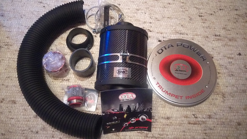

Heut ist meine neue Carbonbox angekommen hoff bis zum Wochenende hab ich mal die Zeit diese zu verbauen und vorm Salz/Winter noch ein paar runden drehen zu können.
Lg Tommy
