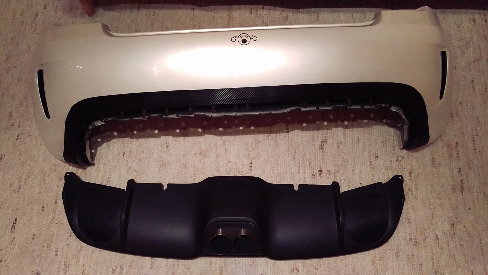

  • Heckstange und Diffusor ist ab. Diffusor geht nächste Woche zum Spengler (original AGA Aussparungen verschließen) und Lacker. Wird in Schwarz glänzend lackiert. Die Kunstschweißpunkte der Heckstange mit dem Diffusor sind nicht gerade sehr demontage freundlich.
    Lg Tommy

  • Glaub ich dir sofort, dass sich der Diffusor nicht so schön zu trennen war.
    Lässt du das mit der Carbonfolie an der Heckstoßstange so?
    Verschließt dein Spengler die Aussparungen so, dass man hinterher nichts mehr davon sieht?
  • Die Folie bleibt so auf der Stange.
    Spengler schließt die Spalten die durch die Blende entstanden sind und lackiert den Diffusor anschließend schwarz glänzend. Leider muss er auch oben bei den Verschweißungen 2-3 Bohrungen mit spachteln, da der Diffusor beim Ausbauen durchs bohren bisschen verletzt wurde. Bin leider die Woche krank sonst wär er schon beim Lackierer so wird das wohl erst nächste Woche was.

  • So heute das gute Teil vom Lackierer geholt war ne nicht ganz so lustige Arbeit meinte er, da die Blenden von G-tech aus Alu sind und diese dann nicht so ohne weiteres einfach fließend zu integrieren waren in die Stange. Ergebnis sieht aber richtig fein aus und ist auch schon montiert. Zuerst hab ich den Diffusor mit Scheibenkleber wieder an die Stange geklebt. Nach einer Stunde hab ich dann die Stange wieder montiert ging dann wesentlich schneller als beim Abbau.
    Foto hab ich nur vom Diffusor montieren da es schon zu dunkel war als ich fertig wurde kann aber gern nachgereicht werden falls gewünscht.
    Lg Tommy
