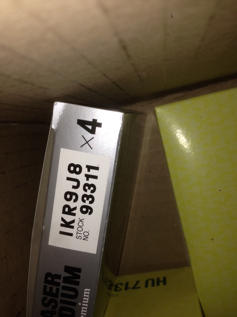

    bald steht meine 60.000 KM Inspektion an und ich mache diese selbst. Es ist zwar noch etwas hin bis ich die 60.000 KM geknackt habe, aber ich suche mir schon mal die benötigten Teile zusammen.
    Mein Auto ist ein APE 2012 Supersport.
    Ich habe mir diese 4 x Iridium Zündkerzen raus gesucht mit Angaben zu HSN und TSN: http://www.autoplus.de/Ersatzt…e/Zuendkerze::580619.html
    Die Zündkerzen sind gestern bei mir angekommen und haben die Bezeichnung: NGK IKR9J8
    Laut Handbuch brauche ich aber die Zündkerzen mit der Bezeichnung: NGK IKR9F8
    Passen diese nicht? Müssen es die aus dem Handbuch sein?
    Danke für eure Hilfe!
  • Alles gut.. mach dir keine Gedanken.
    NGK hat die Bezeichnung geändert und vermutlich auch die Kerze selbst. Deshalb die mit dem "F" nicht mehr verwenden.
    Die neue Generation ist die mit "J" und passt perfekt!!! :top:
    Wenn ich fragen darf, wie teuer waren sie??
    Gruß Robi
  • Ich hab vor Kurzem auch die Zündkerzen gewechselt - und hatte dasselbe Problem mit dem J und F,
    bis ich genau dieselbe Information irgendwo im Internet gefunden habe, welche Animlapower1990 geschrieben hat :)
    Zum Preis: Über Amazon von X1-Autoteile inkl Versand nach AT --> 55 Euro
    Mein Auto: FIAT Punto Evo - TD04

  • Wie bereits erwähnt, sind die Kerzen des Typs "J" richtig. Es handelt sich dabei meines Wissens um das Nachfolgeprodukt.
    Den Typ "F" sollte man nicht mehr umbedingt benutzen, da die Temperatur anscheinend zu hoch ist.
