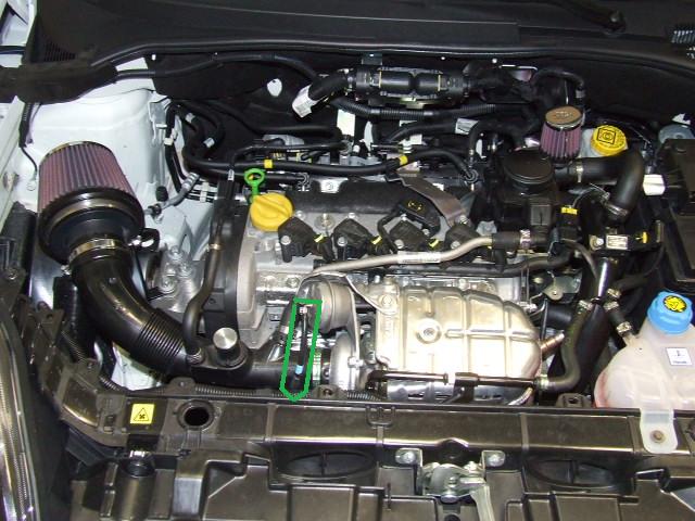

    Das hier ist doch das Wastegate odda???
      (72,51 kB, 444 Mal heruntergeladen, zuletzt: )
    Mein Abarth 595: Competizione

  • Hab ein Problem mit dem schlauch, der vom G-tech Wastegate wegführt...
    Der Passt nicht auf den Zapfen drauf bzw. ist beim versuch drüber zu stecken kaputtgegangen...
    Woher bekomm ich einen Passenden???
    Ohne Schlauch kann man wohl nicht fahren oder ( zur Werke... ) oder?

  • die haben ihn bei mir ein bisschen ab gepetzt und dann drauf gesteckt...
    Mein Wagen: GPA-Weiss, Kit estetico Abarth, Mittelarmlehne, Zwei-Zonen Klimaautom., Interscope, Blue&Me NAV, Reifendrucksen., G-Tech RS Kit, BMC carbon Airbox, esseesse Federn, G-Tech Cup-Anlage Black Serie, G-Tech 200 zeller, G-Tech Box, Bonalume ss
  • er meint damit, mit dem seitenschneider ein stück vom schlauch, wo er kaputt ist ab petzen / ab zwicken oder wie du das nennst is völlig wurst. oder schneide es mit der schere ab, wenn du keinen seitenschneider zu hand hast ;)
    Einmal editiert, zuletzt von Turbo-Dré ()
  • genau. einfach etwas kürzen, dann solltest du ihn drauf bekommen.

    Original von 2FaSt4YoU
    Eben das ist das Problem!
    Der Anschluss vom Original Wastegate ist viel dünner und Trichterförmig, der vom G-Tech Wastegate hat einen grösserer Durchmesser mit einer Verdickung. Und genau da kommt man nicht drüber..
    HILFE!!! :haareraus:
    Glaub schon fast die haben mir das falsche WG zugeschickt....
  • dann versuche es mal indem du den schlauch mit nem feuerzeug erhitzt und dann drauf steckst.
    bei mir haben sie definitiv den original schlauch bei behalten, hab die ganze zeit zu geschaut...
  • So, hier habsch mal ein Foto von dem Dingen, was mir Ärger bereitet hatte.... :D
    Wie man sehen kann, ist der Stutzen größer im Durchmesser als der Originale...X(
    Tobi
