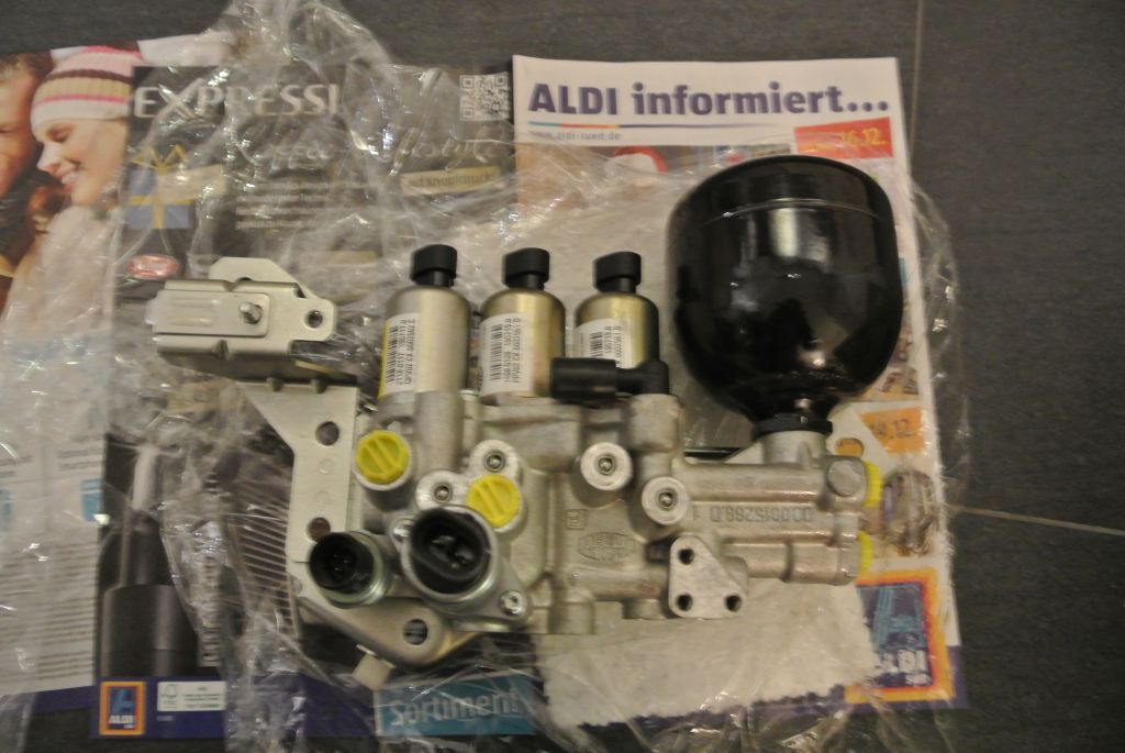

  • 2 Bilder vom MTA
    zum Vergleich der Hydraulikblock vom ALFA GTA Selespeed 6 Gang. Dort hat man deutlich mehr Platz
    Seppo. Mit der Hand schaltet man nicht schneller. Da ist selbst das MTA schneller (meistens). Da du vom Smart kommst ist das ein echter Aufstieg beim Schalten. Das System im Smart ist eine echte Zumutung in meinen Augen. Ein paar mal bin ich das gefahren und fand das fürchterlich. Wenn du mal die Chance hast andere Modelle mit dem System zu fahren, dann merkt man die Unterschiede. Aber dir muss es gefallen.

  • Tja, ich bin 17 Jahre Smart gefahren......
    Da fühlt sich das MTA an, wie Weltraumtechnologie!
    Vielen Dank für die Bilder!
    Ich bin gleich raus in die Garage - Motorhaube auf - nix von dem gefunden, was man auf dem Bild sieht.
    Schräg hinter der Batterie sehe ich zwar eine schwarze Dose, aber die gehört wohl eher zum ABS, denke ich.
    Das ist wohl von oben gar nicht zu erspähen und befindet sich unter der Batterie?
    Wenn man diesen Ölwechsel machen will - das geht wohl Alles von unten, oder muss die Batterie mit Halter raus?
  • Nur von oben muss alles raus :thumbdown:
