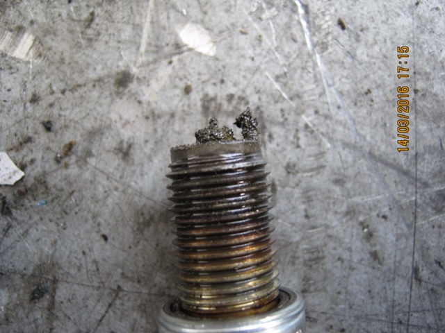

  • Hier die Bilder der Zündkerzen von meiner Werkstatt.Bilder der Zylinderlaufbahn und Kolben muss ich noch beim Gutachter nachfragen,die Werkstatt hat nur diese.

  • Klassisches Glühzündungsschadensbild der Kerze. Ich vermute von Zylinder zwei oder drei?
  • Um aus einem der genannten Links zu zitieren:
    Angeschmolzene Elektroden
    Ursache: Thermische Überlastung durch Glühzündungen, z. B. durch zu frühe Zündeinstellung, Verbrennungsrückstände im Brennraum, defekte Ventile, schadhaften Zündverteiler, unzureichende Kraftstoffqualität, nicht vorschriftsmäßig angezogene Zündkerze.
    (http://www.geiger.cc/zuendkerzen.php)
    Zündzeitpunkt und Kraftstoff lässt sich wohl ausschließen, wenn es tatsächlich kein Tuning gab und V-Power Racing gefahren wurde. Zu heiße Auslassventile wären nach wie vor eine Möglichkeit, ohne vorheriges Dauerfeuer aber eigentlich auch sehr unwahrscheinlich. Nicht richtig angezogen? Glaub ich auch nicht. Ließe sich eh nicht (mehr) nachweisen. Wenn der Zündverteiler nicht mehr in Ordnung gewesen sein sollte, könnte man das aber sicher feststellen. Blieben noch mögliche Ablagerungen oder irgendwas ganz anderes.

  • Ne, will dir ja gar auch nix unterstellen, bitte nicht falsch verstehen. Bin bloß die Ursachen, die da genannt werden, nur mal nach ihrer Wahrscheinlichkeit durchgegangen. Man kann's halt immer noch nicht festnageln, sodass sich weiter nur spekulieren lässt. Für mich persönlich klingt die Empfehlung von Yoshi sinnvoll, wenn man wirklich versuchen will, vorzubeugen, also eine Senkung der Abgastemperatur. Alles andere, was bisher vorgeschlagen wurde, halte ich entweder für Quatsch oder für überzogen. Man müsste halt wirklich jeden einzelnen Fall genaustens untersuchen, um wirklich absolut zweckmäßig agieren zu können.
  • Alles klar nNick :) war von meiner Seite auch nicht böse gemeint,ich hoffe der Gutachter schickt mir noch Fotos vielleicht kann dann der ein oder andere Experte was damit anfangen.
