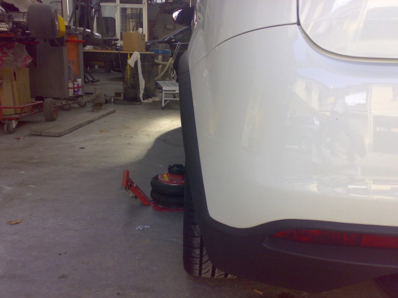

  • Ja! mehr wie 20mm Platten würde ich aber nicht benutzen, da bei sehr starken Einfedern hinten der Reifen am Radlauf streifen könnte!

  • 1. Estetik 2. der Abarth hat di HA etwas "ausfällig", also im Grenzbereich sehr unstabil und ich muss sagen daß es mit den Scheiben viel besser geworden ist!!! Also für mein Anliegen haben sie zu 100% den Zweck erfüllt!

    Das Problem ist die Plastikverkleidung im inneren des Radkastens, da schleifts bei starkem einfedern
