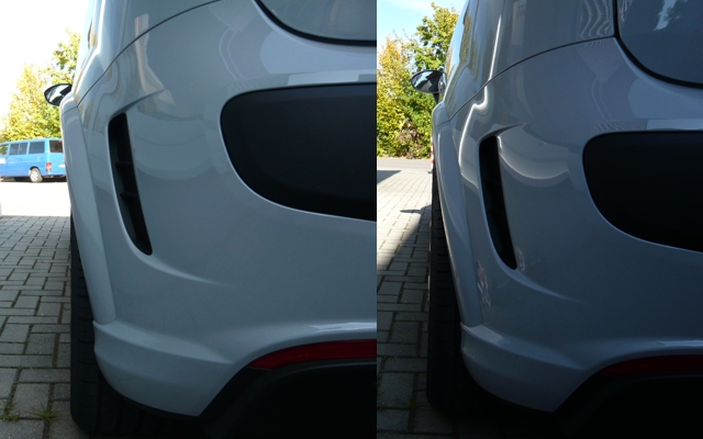

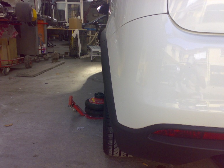

  • Hi,
    hab auf meinem Evo hinten je Seite 20mm Platten verbaut und eingetragen.
    Passt ohne Probleme.
    Hier 2 Vergleichsfotos
      (154,11 kB, 257 Mal heruntergeladen, zuletzt: )
      (49,08 kB, 247 Mal heruntergeladen, zuletzt: )
