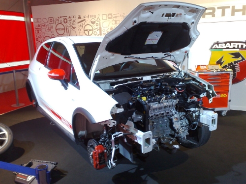

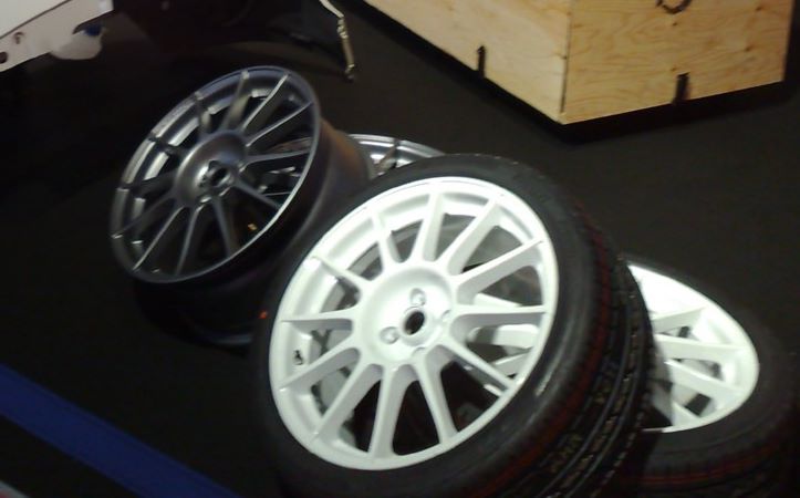

Hab da mal was vorbereitet:
Für die, die nicht wissen oder gerne wissen wollen was alles am GPA beim Umbau gewechselt wird, habe ich hier ein paar Bilder gefunden.
Im ersten Bild sieht man auch mal die Titan-Felgen

Hallo zusammen,
Die oben dargestellten Bilder find ich sehr interessant. Für diejenigen welche im Detail wissen möchten was für Teile beim SS ersetzt werden hier die Info:
Der Kit ESSEESSE umfasst die im
entsprechenden Abschnitt beschriebenen
Komponenten des Kits ASSETTO und die
folgenden Motorkomponenten:
- Wastegate-Magnetventil (1)
- Ventilleitungseinheit für Turbinensteller (1)
- Versorgungsleitung Motorkühlanlage (1)
- Rechteckdichtung (10)
- Vorlaufstutzen an Motorkühler (1)
- Kühlflüssigkeitsbehälter (1)
- Vorlaufleitung an Motorkühler (1)
- Rücklaufleitung von Motorkühler (1)
- Schlauchschelle (3)
- Lufteintrittsleitung Ladeluftkühler (1)
- elastische Schlauchschelle (6)
- elastische Schlauchschelle (5)
- Luftaustrittsleitung Ladeluftkühler (1)
- Hitzeschutzscheibe Katalysator (4)
- Frischlufteinlassleitung (1)
- Halter Luftleitung (1)
- Luftleitung (1)
- Luftfilterkartusche - BMC (1)
- Metallschild "Abarth by BMC" für
Luftfilterabdeckung (1)
- Ladeluftdrucksensor (1)
- Hitzeschutz Turbolader (1)
- Öldunstleitung (1)
- Schriftzug "esseesse" auf Schallschutzdeckel (1)
- Aufkleber "esseesse" für Heckklappe (1)
- Befestigungsmutter Hitzeschutz Katalysator (5)
- Sechskantschraube M6 x 25 (4)
- Katalysator (1)
- Hitzeschutz Katalysator (1)
- Katalysatordichtung (1)
- Schelle (1)
- Endstück (1)
- Kabelbinder 55 mm für Anschluss
Abgasleitungen (1)
- Turbolader GARRET GT 1446 (1)
- Deckel "Dump Valve" Turbine (1)
- Abgaskrümmer (1)
- Dichtung/Hitzeschutz am Abgaskrümmer (1)
- Hitzeschutz am Abgaskrümmer (1)
- Wasserleitung vom Turbolader zum Motor (1)
- Rücklaufleitung zur Wasserpumpe (1)
- Leitung vom Thermostat zum Wärmetauscher
Wasser-Öl des Motors (1)
- Thermostat (1)
- Ölzulaufleitung zum Turbolader (1)
- Ölablaufleitung vom Turbolader (1)
- kompletter Halter Motorölfilter (1)
- obere Abdeckung Motorölfilter (1)
- untere Abdeckung Motorölfilter (1)
- TMAP-Sensor (1)
- Verteilerleiste mit Injektoren (1)
- komplette Kupplung
- Dichtung zwischen Abgaskrümmer und
Turbolader (1)
- Flanschmutter M8 EAUF (1)
- Stehbolzen Zylinderkopf (9)
- torusförmige Dichtung 1,78 x 1,95 (1)
- torusförmige Dichtung 1,78 x 44,17 (1)
- Stehbolzen M6 x 1 Schaft 18 Stift 9 (3)
- Befestigungsmutter (3)
- Flansch-Sechskantschraube M6 x 16 (3)
- Mutter Zylinderkopf - Abgaskrümmer (9)
- kompletter Endschalldämpfer (1)
Fragt mich bitte nicht woher ich diese Info habe. Darf es nicht sagen!
Greetz GP_abarth
