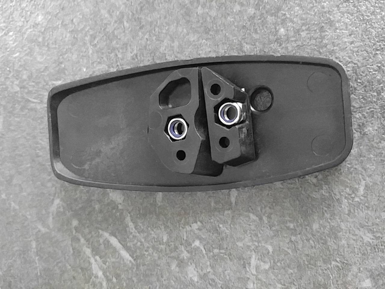

Falls ich das Teil und die Müttern nicht bekomme. Würde es funktionieren wenn ich zwischen Gaspedal und Aluplatte eine Plastikplatte lege, die Löcher bohre und anstatt der Plastikteile die die Mutter halten U-Scheiben unterlege?
Kann jemand mal sein Gaspedal so fotografieren das man erkennt wie das hinten dran aussieht? Google spuckt nur Bilder von vorne aus.

Hi, ist dies das Teil was drunter muss?
hi, genau
