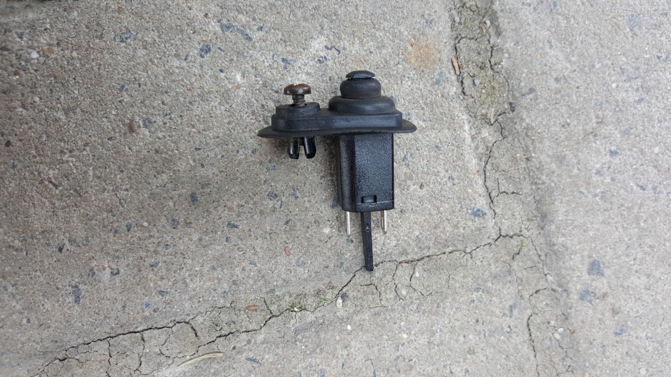

    Das es einwandfrei Funktioniert müsst ihr euch zwei Türkontaktschalter
    kaufen von FIAT Uno, Tipo u.s.w Bild 1 und müssen an Bild 2 Eingebaut werden.
    Das dann Masse Schaltet wenn die Tür aufgeht. Plus wird von
    der Einstiegsbeleuchtung direkt
    angeschlossen.

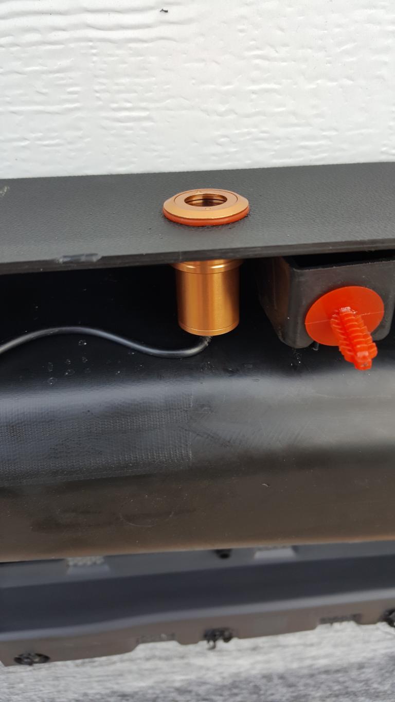

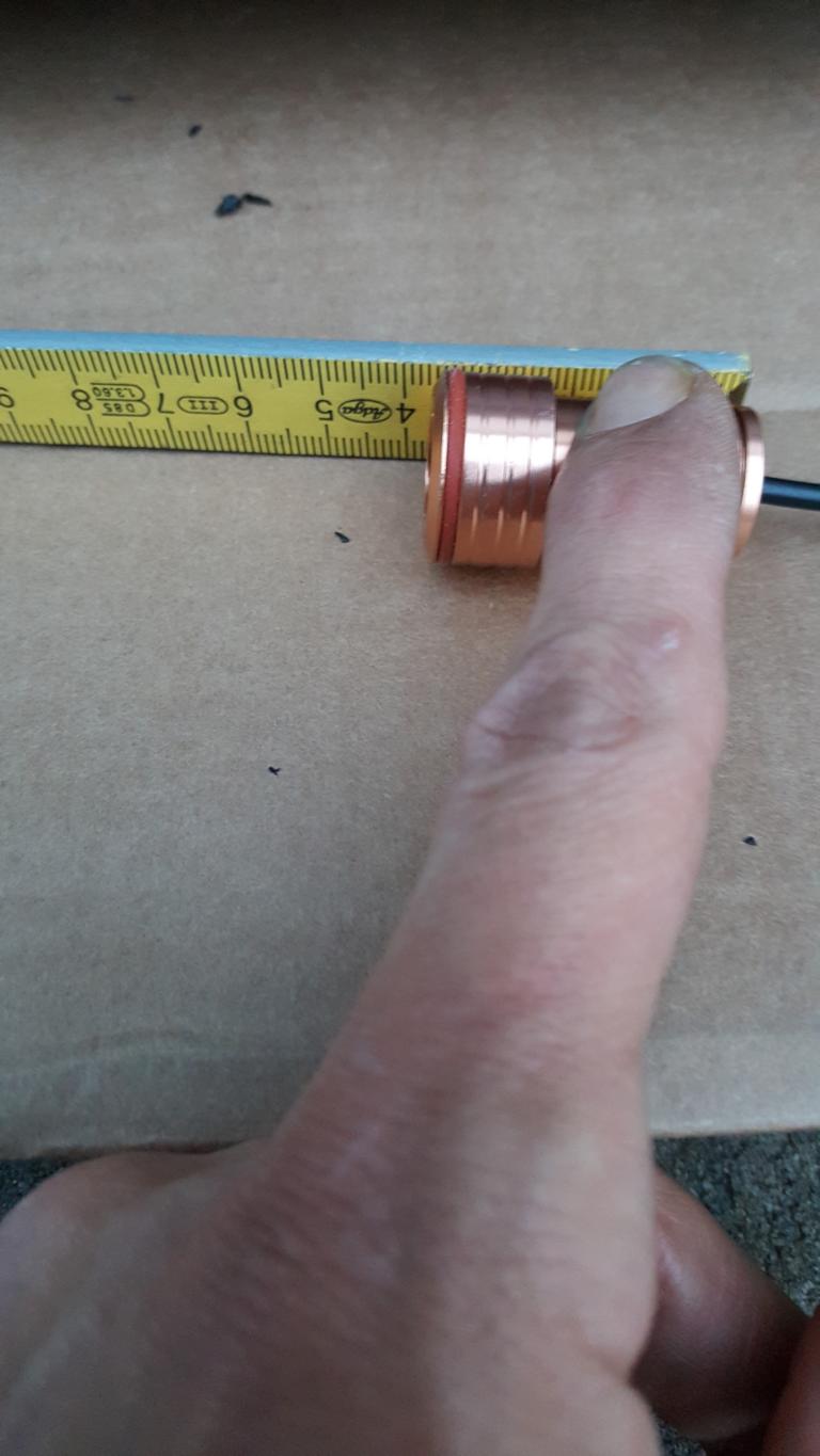

    Die Einstiegsbeleuchtung darf die Länge von 37mm nicht überschreiten
    sonst passt es nicht. Bild 5

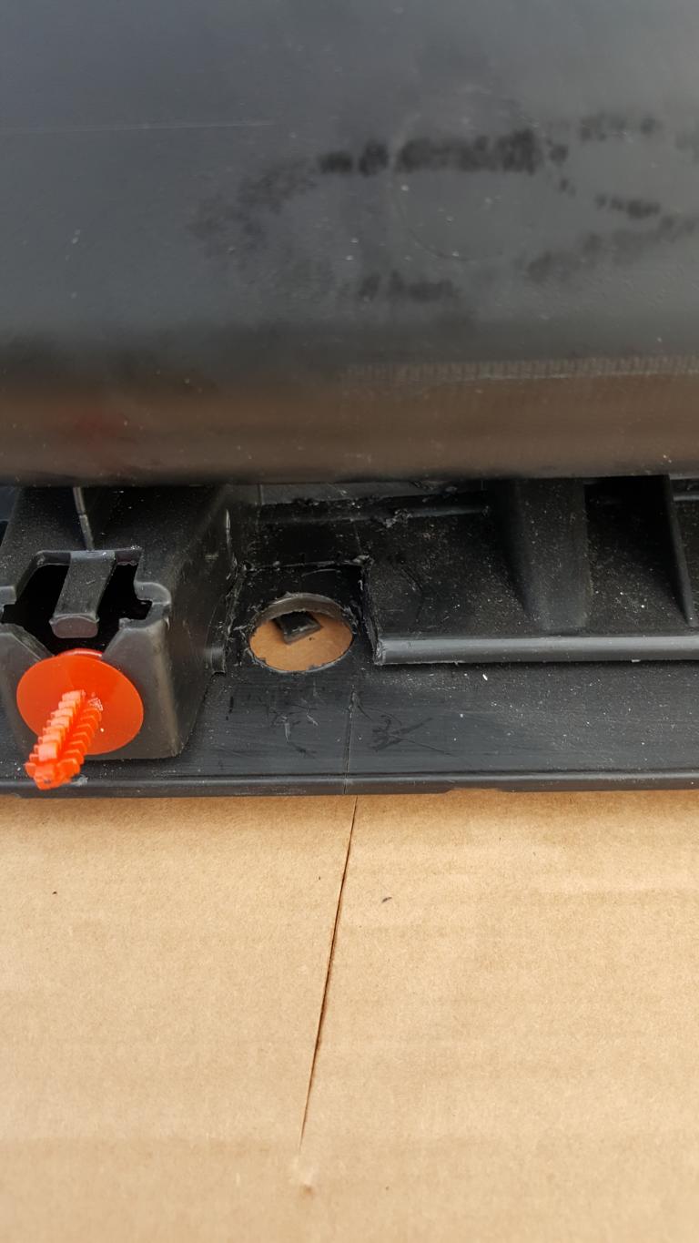

    Das Loch wird dann bei ca.35mm von der Kante und kurz nach
    der Kurve am Panel nach dem ersten Clip gebohrt. (Bohrkrone beim Kauf
    Enthalten) Bild 3
    Danach müsst ihr von der anderen Seite noch wegschneiden
    sonst passt es nicht. Bild 4
