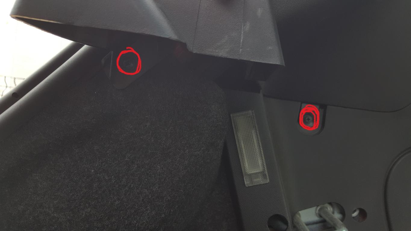

    Rücksitze umklappen.
    Erst müsst ihr die

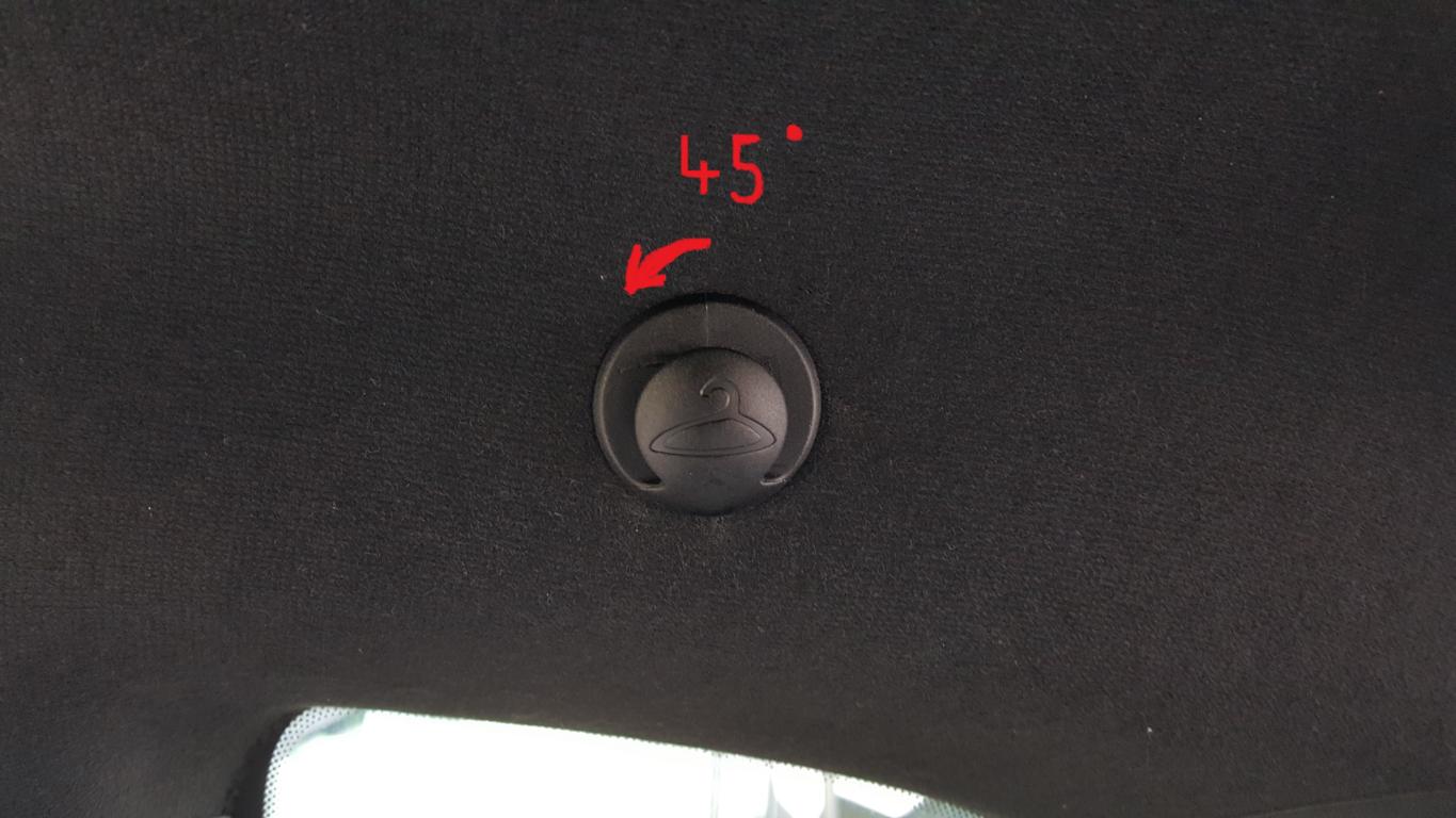

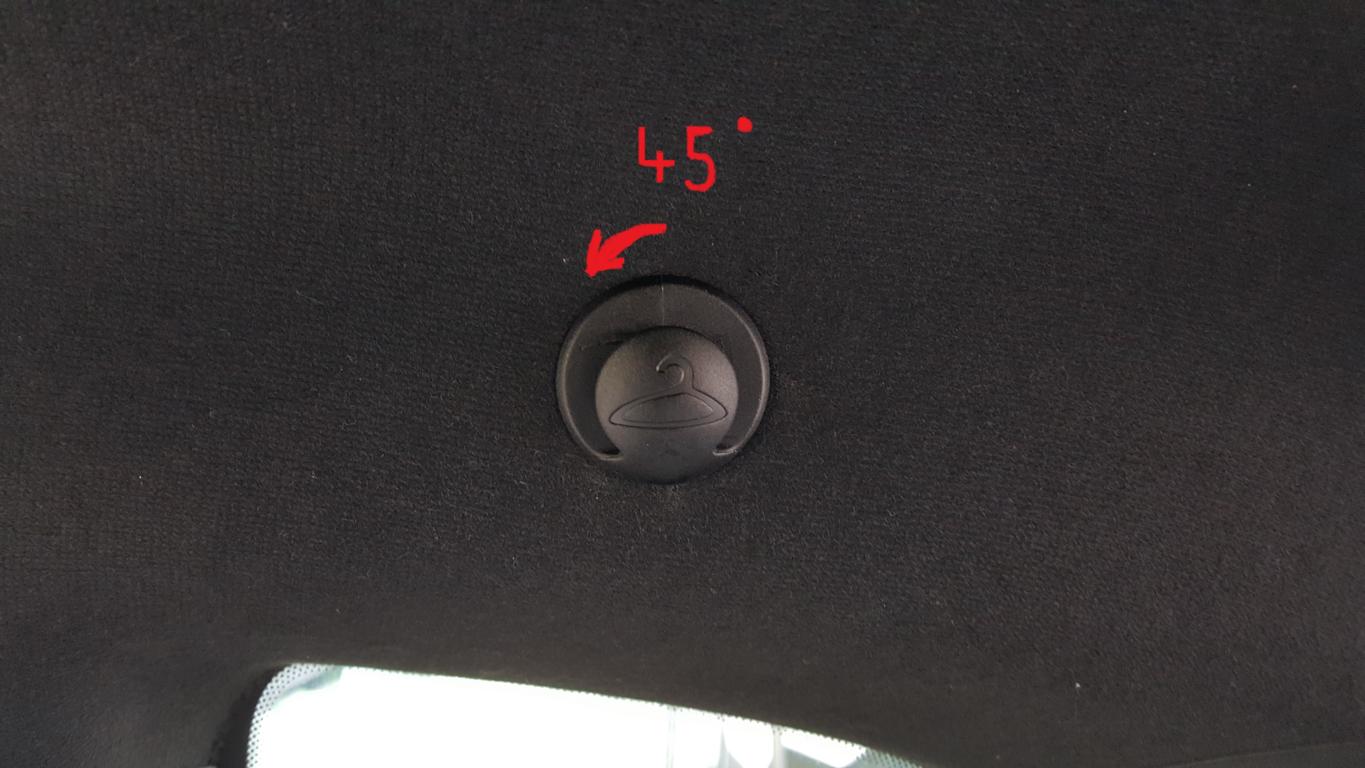

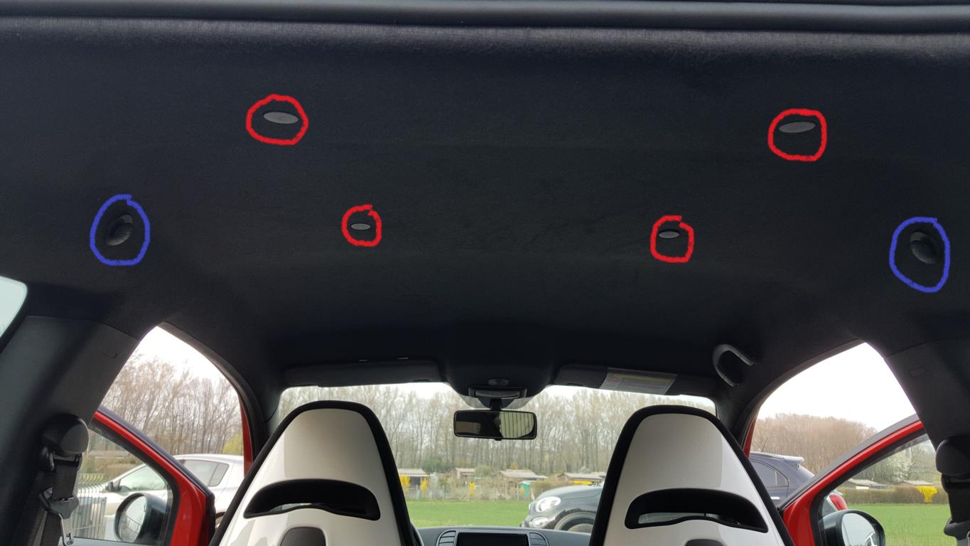

    Stopfenclips entfernen rot eingekreist Bild1 danach sind die Kleiderbügelhalter
    zu entfernen. Darauf drücken und ca. 45° nach links drehen. Bild 2 (Blau
    eingekreist Bild 1).
    Halterung für die
    Ablage hinten entfernen zwei Kreuzschrauben Bild 3.

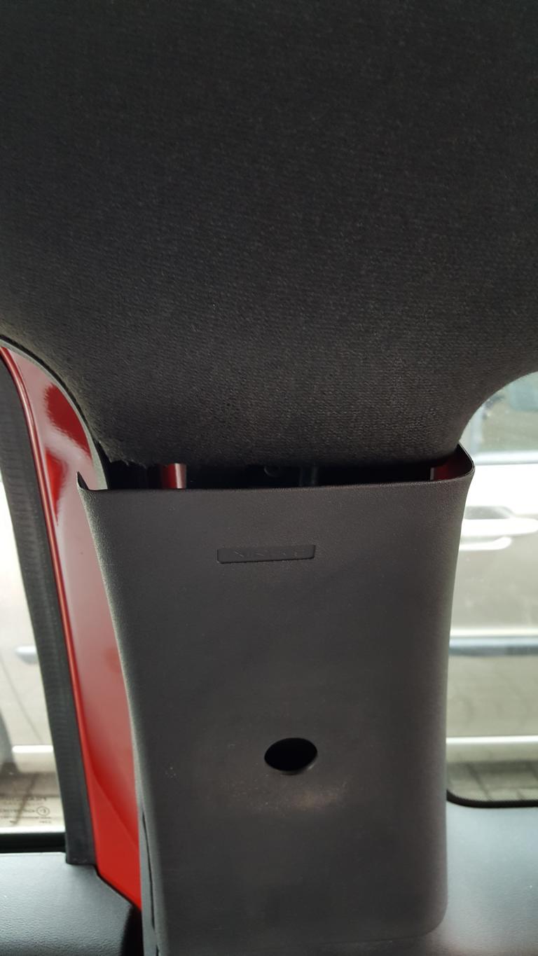

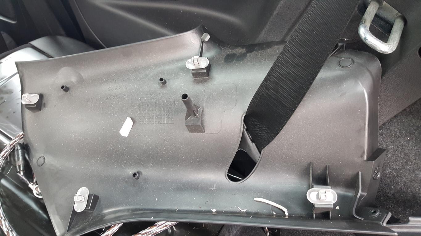

    Jetzt hintere Seitenteile
    entfernen Bild 4 und 5 (Sind nur geclipst)

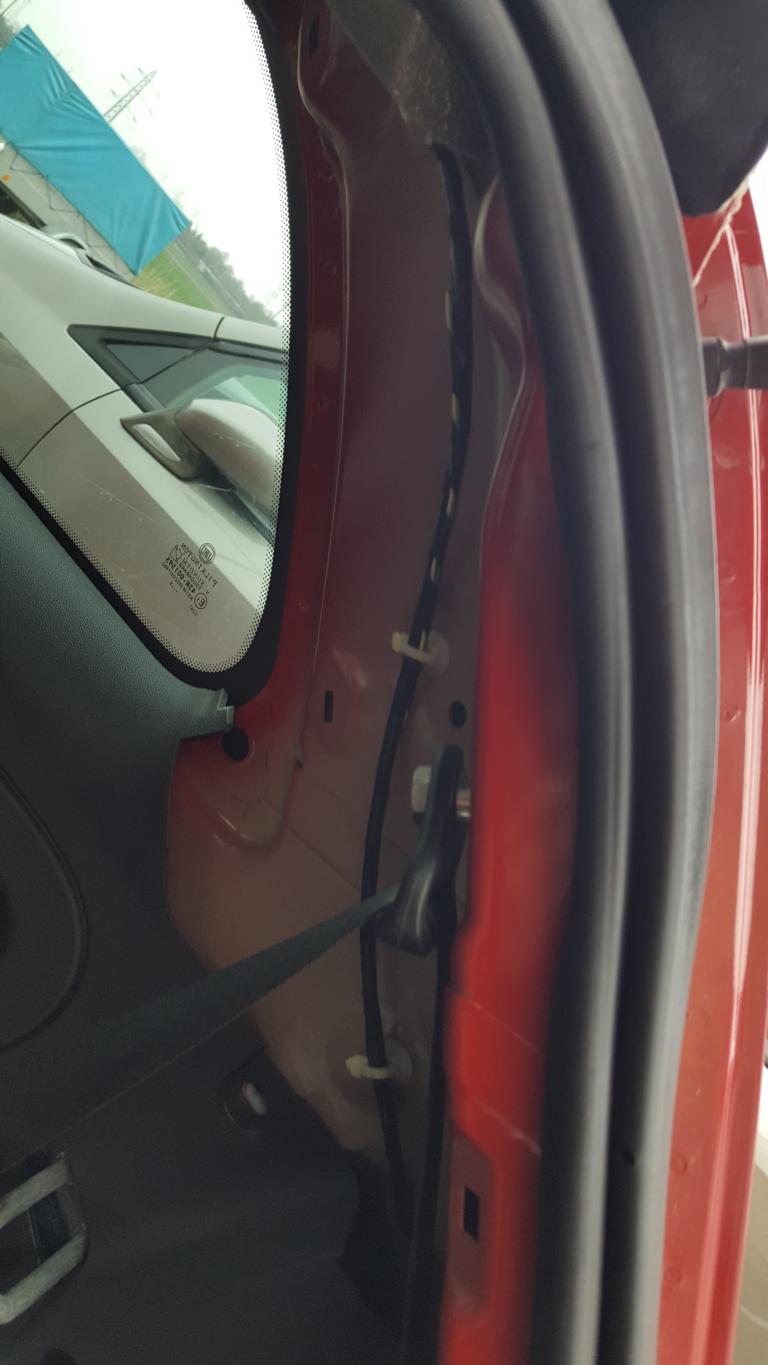

    Vordere Gurte
    entfernen. Hochklappen und Schraube lösen. So dann hinlegen das der Gurt nicht
    eingezogen wird. Am besten auf den umgeklappten Rücksitzbank und etwas Schweres
    drauflegen .Bild 6

    Jetzt nur noch
    Heckklappendichtung oberes stück runterziehen und an den Türen jeweils an der
    oberen Ecke.
    Jetzt könnt ihr den
    Dachhimmel leicht runterdrücken Antenne ausstecken und aufschrauben.
