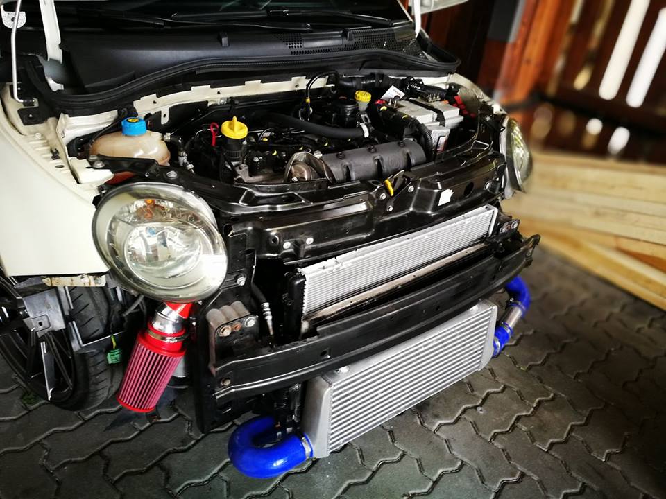

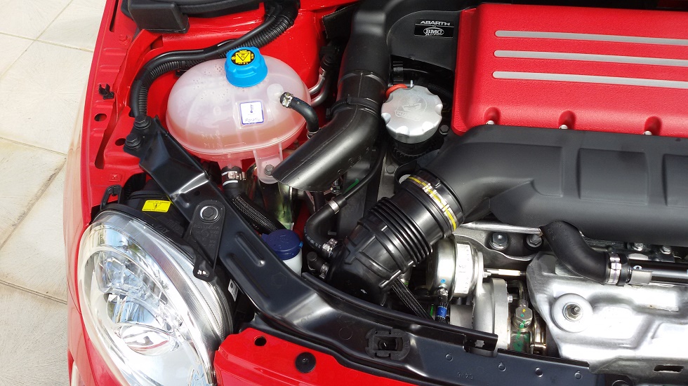

  • Daß die Luftansaugung ausgerechnet vor dem Lader liegt, wo es extrem heiß ist wundert mich auch ...
  • Das hat mich auch sehr gewundert! Der Motor zieht meiner Meinung nach viel zu warme Luft!
    Er zieht jetzt zwar immer noch warme Luft, aber nicht so warme Luft wie mit dem Originalen Ansaugstutzen......

  • Weiß auch nicht was die Ingenieure von Fiat sich dabei gedacht haben , aber ich bin da ja auch kein Fachmann!
    Ich finde du hast das gut gelöst :thumbup: so zieht er etwas kühler Luft und er kann auch kein Wasser ziehen! Wenn du jetzt noch die Hälfte von Dichtungsgummi oben zur Windschutzscheibe entfernst, dann kann von vorne die kalte Luft schon durch den Motorraum strömen :top: und der Rest wird dann auch nicht mehr ganz so heiss!
    Gruß Mojo

  • Die warme Luft die er mit originaler Ansaugung ansaugt, macht ihm überhaupt nichts, da selbst bei einer anders verlegten Ansaugung, die Luft durch das Komprimieren im Turbo erwärmt wird. Deswegen haben Turbomotoren auch einen Ladeluftkühler der die Angesaugte und bereits verdichtete Luft wieder abkühlt.
    Es ist also egal wie ihr die Ansaugung verlegt oder ob ihr sie normal lässt. mehr sinn macht es wenn ihr in einen größeren Ladeluftkühler investiert.
    Ihr könnt auch die Dichtung hinten bei der Spritzwand entfernen, und die Motorhaube mittels Beilagscheiben bei den Scharnieren anheben damit die warme Luft besser raus kann.

    Die Verlegung, so wie auf deinem Foto zu sehen, halte ich für kontra-produktiv, da bei dem originalen Stutzen mehr kalte Luft von vorne kommt.
  • Das das nichts bringt stimmt so nicht. Ja die Luft wird im Turbo wieder erhitzt aber je kälter sie da rein kommt desto kühler kommt sie hinten wieder raus. Ein Ladeluftkühler kann die Luft auch nur um ein gewisses Maß abkühlen. Also ist es um so besser je kälter die Luft ist die da rein kommt.

  • Die Verlegung, so wie auf deinem Foto zu sehen, halte ich für kontra-produktiv, da bei dem originalen Stutzen mehr kalte Luft von vorne kommt.
    Naja so kontra produktiv ist es nicht! Der Turbo zieht nicht mehr durch die verängte Ansaugung.
    Je kühler die angesaugte Luft ist, desto besser lässt sie sich verdichten.......
    Mehr Luft, mehr Leistung.......

  • Die Ansaugung vor dem Radkasten hat den Vorteil des geringen Ansaugweg und geringer Biegungen. Dazu ist die Umsetzung auf den ersten Blick unauffällig. Allerdings habe ich meine Bedenken hinsichtlich angesaugtem Spritzwasser bei Starkregen und starker Verunreinigungen. Will man den Luftfilter reinigen muss dazu der Stoßfänger demontiert werden.
    Mein Favorit ist die Ansaugung wie im 695 Biposto. Die angesaugte Frischluft strömt von unten hinter dem Motor nach oben und liegt kaum über der Außentemperatur. @Yoshi: fährt seit einigen Tagen mit einer CDA Airbox von BMC und eigener Umsetzung des Ansaugwegs zum Verdichter hin umher. Die geloggten Daten vom AIM Pista sprechen für sich. In Sachen Kosten liegt man bei ca. 200.- Euro. Ggf. werde ich dazu einmal eine Anleitung die Tage verfassen. Optisch aber alles andere als dezent.
