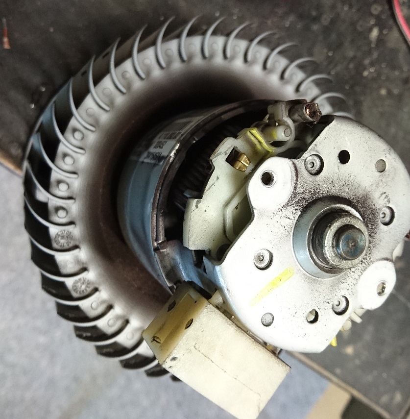

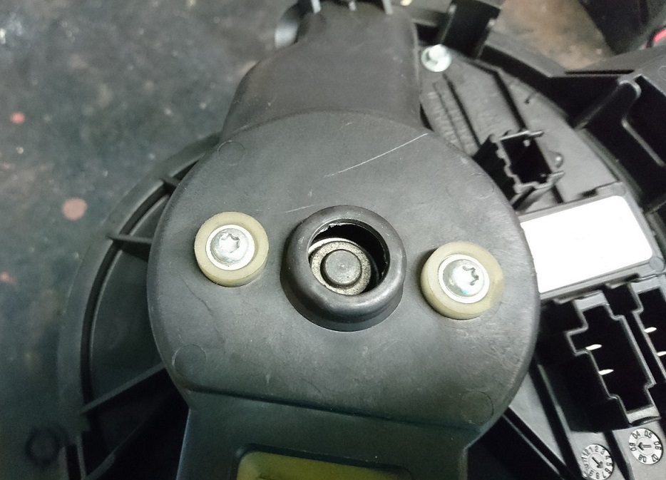

  • Ich habe den Gebläsemotor heute endlich ausgebaut. Sind 4 Schrauben und 4 Stecker, Sache von 5 Minuten.
    Ursache für die recht starken Vibrationen war ein Stück dieses Textil-Klebebandes, das überall um die Kabel gewickelt ist und nicht lange da bleibt wo es hingehört. Dazu noch ein Insekt und Laub.
    Die zwei zugänglichen Lager habe ich geschmiert, wobei man das eine auch eingebaut schmieren kann, wenn man den kleinen Deckel entfernt. Dann noch den Kupferabrieb entfernt und wieder eingebaut.
    Die Vibrationen auf höchster Stufe haben stark nachgelassen, ob das quietschen dauerhaft weg ist wird sich zeigen.
    Bilder im Anhang.

  • Ich habe heute einen neuen Gebläsemotor erhalten.
    Die Schmierung hat bis im Herbst Besserung gebracht, aber ich vermute das durch die Unwucht (Laub) ein Lager geschädigt wurde.
    Wenn man jetzt beschleunigt oder stärker lenkt, quietscht das Gebläse sehr stark. Erneutes Schmieren hat nichts mehr verändert.
    Ich habe mich für Hella entschieden, Preis war an dem Tag bei 85 Euro.
    Interessanterweise steht nebst Hella auch Denso drauf.
    Eingebaut wird bei gutem Wetter.
