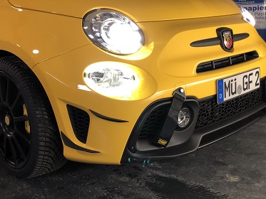

  • Hey GiuJoe,
    ich habe die Orginal Abschlepstange hergenommen.....neues Gewinde gedreht,gekürzt,Sabelt Abschlepschlaufe & schraube drauf.Deckel Loch rein und mit dem Drehmel erweitert.
    Kein Problem mit dem Lack....

  • Hallo Gregi,
    vielen Dank für die ausführliche Erklärung mit Bilder. Das sieht echt gut aus, so wie du das gemacht hast.

  • serwas,
    Bitte schön ist doch selbstverständlich das man sich untereinander Hilft.
    Ja ich habe auch die eine Variante gesehen mit der Klappe......
    habe mich das nicht getraut da auch die Klappe dann irgend wie befestigt werden muß sonst fliegt die ab....und du müßtest die Stoßstange abbauen um die Schlaufe dan zu befestigen...
    weg lassen gefällt mir nicht so gut da sonst so ein großes Loch entsteht.......
    Ich für meinen Teil hat mir die Lösung am besten gefallen und vor allem hölt die Klappe a ...brauchst außer das Loch nix machen.
    Am besten stange rein schrauben anzeichnen und zu einem Metallbauer fahren der macht dir das für ein paar€ in 10min.....
