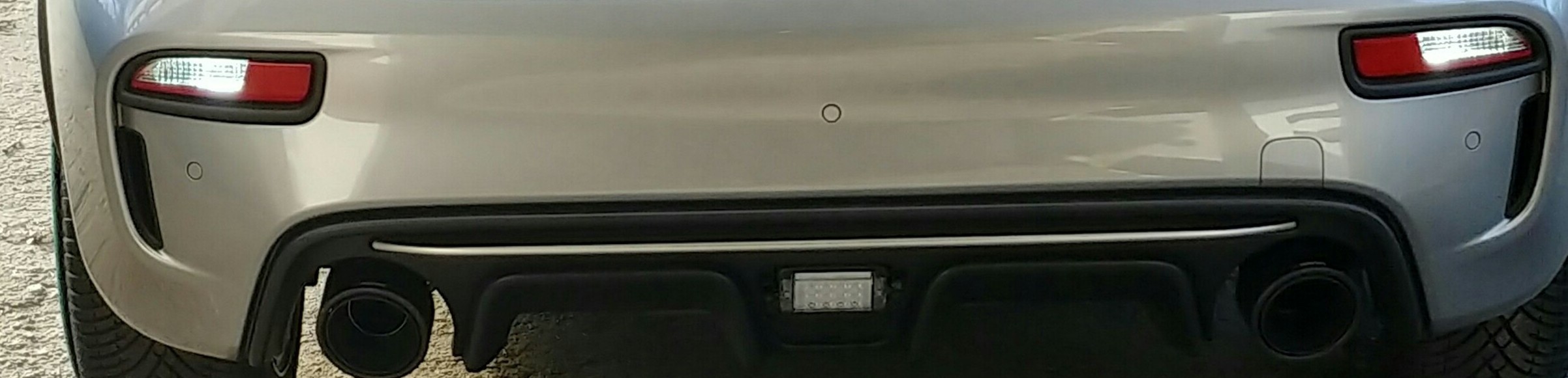

Nachdem ich gestern mal wieder im Schrauberfieber war, habe ich eine erste und dezente Tuningmaßnahme an meinem Rivale vorgenommen...
Ich hab es mal probiert...
moin,
fungiert als Rückfahrleuchte oder Nebelleucht?
Das sind jetzt 2 Rückfahrscheinwerfer....
Und unten am Diffusor ist jetzt die Nebelschlußleuchte....

Das Rücklicht ist vom englischen Modell, da dort ja alles spiegelverkehrt ist und hat rund 50 € gekostet....
Und dann waren da noch so geschätzte 4 Stunden Arbeit.. -

sehr gute und schöne Lösung zur Symmetrie

Finde deinen Umbau wirklich Klasse.Hast du die Rückfahrscheinwerfer einfach parallel geschaltet oder ein Relais dazwischen gemacht?

Habe die Glühlampen in den Rückfahrscheinwerfern durch LED ersetzt und die linke paralell zur rechten Rückleuchte geschaltet, ohne Relais.
Der Anschluß zur Nebelschlußleuchte wurde in der Reserveradmulde durchtrennt und auf den Rückfahrscheinwerfer geklemmt.
Den frei gewordenen Anschluß mit einer gelegten Masse direkt auf die Nebelschlußleuchte....
