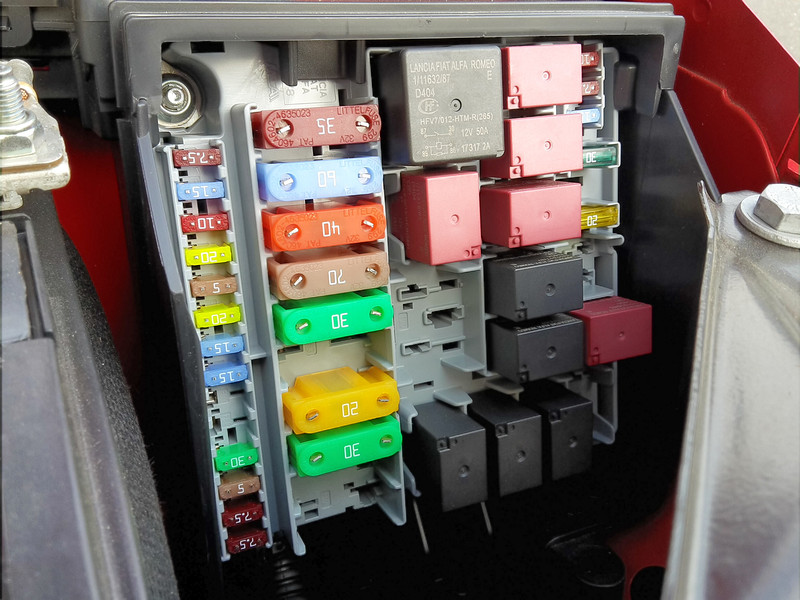

  • Ich habe mich für den ETON RES 11 Subwoofer entschieden, passt auch von der Höhe perfekt:
    Eigentlich wollte ich die Stromversorgung an der Sicherung F82 anklemmen, da diese laut den Schaltbildern von 2013 nur für das Schiebedach zuständig ist.
    Da ich ja kein Schiebedach habe, sollte diese eigentlich unbelegt sein, aber es ist eine Sicherung gesteckt.
    Was liegt Alles auf dieser Sicherung?
    Hat jemand einen aktuellen Schaltplan vom 2018 Abarth?
    MfG, Helmut

  • Subwoofer oder Endstufen bitte immer extra verkabeln und dabei auf die notwendigen Querschnitte und Absicherungen beachten.
    Warum? https://de.camperstyle.net/wohnmobil-12v-kabelquerschnitt/
    Ist mir schon klar (bin Elektroniker-Meister und baue seit 30 Jahren Autoanlagen ein), das wird natürlich gemacht.
    Ich wollte mir nur die zusätzliche Sicherung sparen und die original Optik im Motorraum erhalten.
    Deshalb meine Frage zur Sicherung.
    MfG, Helmut
    Mein Abarth 595: Competizione, Abarth Rot, Kit Estetico Schwarz, Supersport Felge, Spurplatten v/h 10mm
  • Der RES11 hat max 10A Stromaufnahme und das aber nicht Dauerhaft.Da brauchst du kein allzugroßen Azufwand treiben..... ;)
    Deshalb wäre die 30A Sicherung F82 ja perfekt für diesen Anwendungszweck.
    MfG, Helmut
  • Ich rüste jetzt die Sicherung 02 bei mir nach.
    Sie ist original auch für den Subwoofer zuständig.
    Dadurch bleibt die original Optik erhalten und auch die Dokumentation muss nicht geändert werden.
    *** Trotzdem würde mich interessieren, welche Funktion die Sicherung 82 in meinem Auto erfüllt.***
    MfG, Helmut
