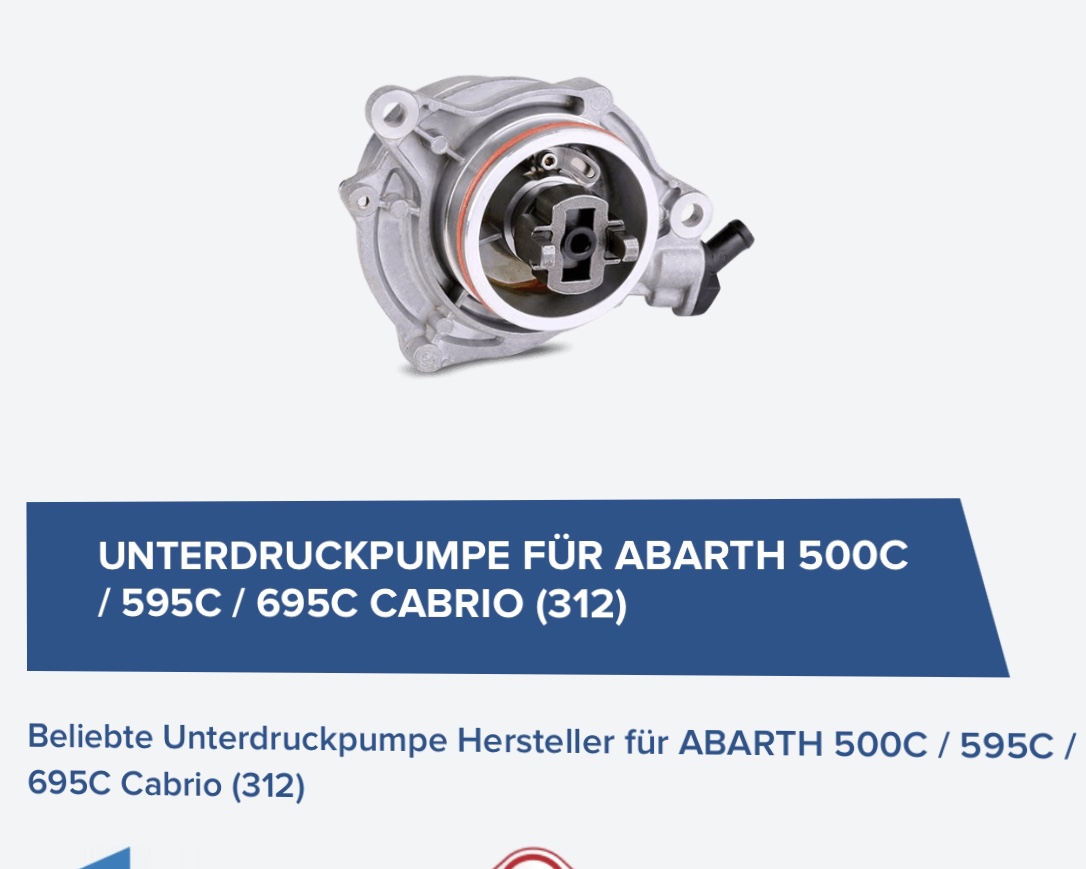

  • Hab das gleich Problem seit zwei Jahren, jedesmal beim Ölwechsel geht für ne Weile weg und dann taucht wieder.
    Meine Vermutung das die Unterdruckpumpe nicht richtig geschmiert wird.
    Wenn das Geräusch wie Fiat sagte zwischen Getriebe und Motor kommt.
    Ich werde erstmal nächste Woche alle Riemen mit dazugehörige Spann und umlenkrolle und Wasserpumpe Wechseln plus Öl Zündkerzen ölfilter . Wenn Geräusch noch da dann Unterdruckpumpe.
    Mein Auto: Fiat 500X Turbo Multiair
  • Unterdruckpumpe? Korrigiert mich wenn ich Irre, aber wo bitte gibt es am 1.4er Tjet eine Unterdruckpumpe? Wir fahren doch keinen Diesel! (Multiair kenn ich mich nicht aus, aber um den geht es hier doch nicht!!)
