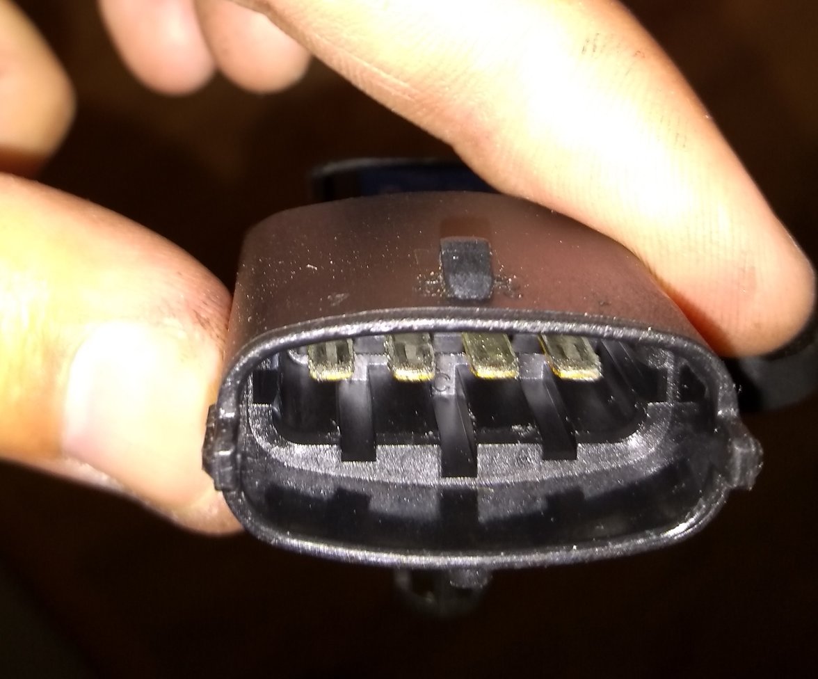

  • Hatte gestern den Saugrohrdrucksensor mal ausgebaut, die Kontake schauen mir sehr beschlagen aus.Vielleicht gehört das aber auch so?? Reines Kupfer sieht man jedenfalls nur an den Stirn- und Seitenflächen der Kontakte.
    Kupfer sollte man an den Kontakten eigentlich nicht sehen, die sind normaler Weise verzinkt/ beschichtet.
    Goldbeschichtung gibt's auch, aber das ist in diesem Fall dann doch zu teuer.
    Die Kontakte sehen normal aus. Du kannst aber auch ein bisschen Kontaktspray drauf machen.
    Schadet nicht.

  • Kontakte werde ich dann heute mit dem neuen Teil mal vergleichen.
