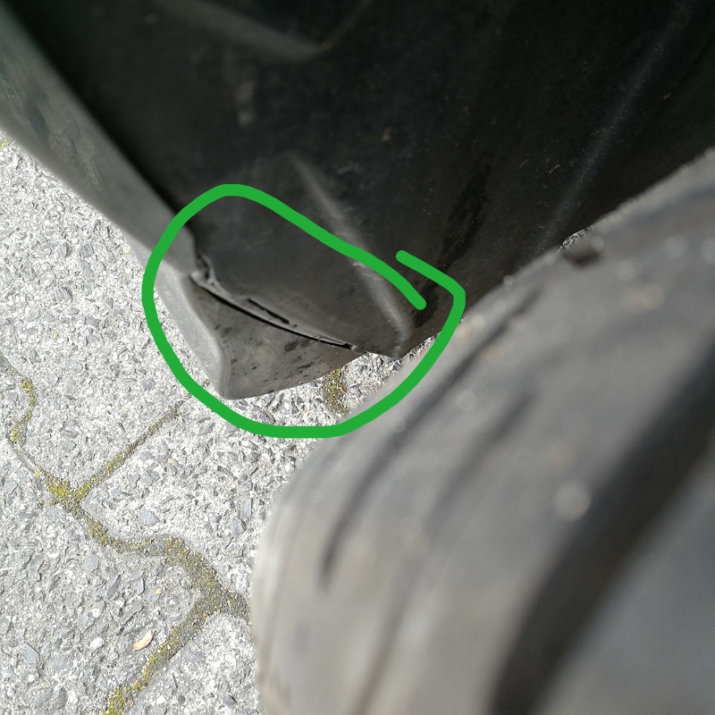

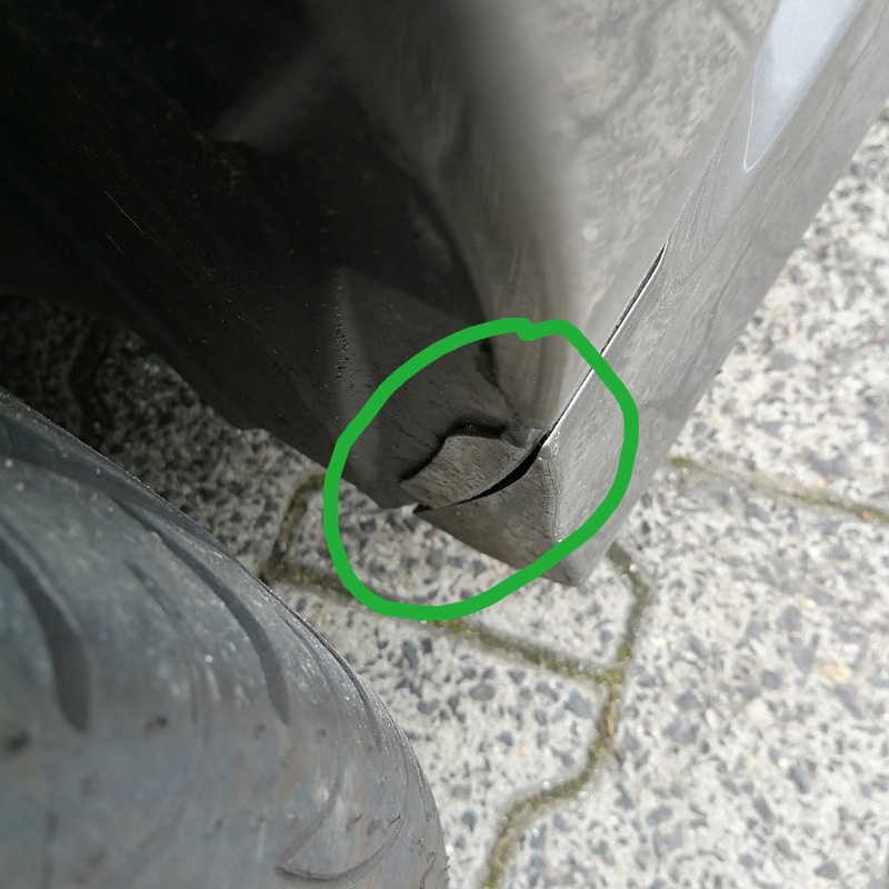

    beim gestrigen Zahnriemenwechsel hatte ich auch die rechte Radhausschale demontiert. Bei der Montage zum Abschluss ist mir aufgefallen, dass es an der Seite zur Tür hin zwei Möglichkeiten gibt, die Schale zu montieren.
    1x so, dass sie hinter der Blechfalz des Schweller sitzt und 1x, so dass sie die Blechfalz abdeckt.
    Glaube hinter der Blechfalz ist ab Werk. So war es bei mir zumindest zuvor. Da landet aber der ganze Dreck, den das Rad hochschleudert hinter dem Blech und bietet beste Voraussetzungen, dass dort alles gammelt.
    Wenn man es nun vor die Falz montiiert, kann das nicht mehr passieren. Maximal etwas scheuern.
    Was haltet ihr davon? Ist es vlll davor sogar korrekt, war nur bei mir falsch montiert? Wenn es hinter der Falz korrekt ist, welche Nachteile seht ihr bei der Montage davor?
    Anbei zwei Fotos zur Verdeutlichung.

  • Hinter der Falz ist Orginal.
    Denke lieber kann ich zwischen der Falz beim Putzen mal Zwischen Düsen oder mal ein Tröpfchen Versiegeln, als das mir die Verkleidung den Dreck zwischen drin reibt wenn es davor liegt.
    Gruss John

  • Hi un danke für die schnelle Antwort.
    Hab ähnliche Gedanken. Sah jetz halt schon (gut 10tkm Laufleistung und nur Sommereinsatz) ziemlich wüst aus. Nich nur direkt hinter der Falz.
    Fett hab ich freilich großzügig verteilt :)
    Denk ich werd aber wieder auf "Serie" umbaun rechts.

  • Was man machen kann wäre, eine klare Folie auf das blechstück kleben. Das schützt zumindest vor Steinschlag.
    Gruss John
