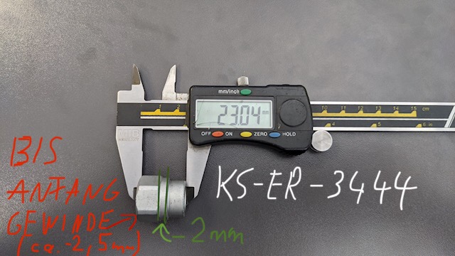

    habe bei meinem Abarth auch schon die Domlager tauschen müssen, habe sie allerdings gleich gegen Uniball Domlager von K-Tec getauscht. Passte leider nicht auf Anhieb auf den H&R Dämpfer (auch nicht auf den Seriendämpfer), da die Gewindelänge der oberen Dämpferbefestigung bei dem eig. dazugehörigen K-Tec Dämpfer scheinbar länger sind. Wenn man allerdings mal alles bemessen hat und weiß wie es zusammen passt ist es halb so wild.
    Falls Interesse besteht, ich schreibe es schonmal hinzu. Damit spart sich der ein oder andere einen langen E-Mail Verkehr:
    Diese Mutter: KS-ER-3444 (K-Tec Originalteil) muss 2x dazu bestellt werden und an 2 Stellen abgedreht werden (kann man gleich bei K-Tec ohne Aufpreis machen lassen). Hat man diese Mutter in der Konfiguration (siehe Bild) lässt sich das Domlager ohne Probleme ganz einfach montieren, aber wie gesagt nur so.... Und noch ein kleiner Tipp falls man sich für die Domlager interessiert, Ich würde sie ohne Pulverbeschichtung bestellen, da diese bei meinen Lagern echt nicht so super waren(sind sowie so aus Alu) und sich die Lieferzeit verkürzt. (kann aber natürlich auch ein Einzelfall gewesen sein). Wenn die Domlager einmal montiert sind fahren sie sich echt toll!
    Würde empfehlen p.grill@k-tec-germany.com das beigefügte Bild zu schicken, mit Ihm habe ich alle Maße hin und her geschrieben und es passend bekommen.
    LG Max
