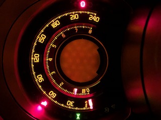

  • Hallo Freunde,
    nachdem ich mein Abarth nach 5 Monaten aus der Garage geholt habe
    passierte folgendes. Das Display zeigt weder den Kilometerstand noch
    die Sprittanzeige an. Die Batterie ist glaube schon 2 Jahre alt, habe
    sie gemessen und es kamen 12,39 Volt durch. Ich weiß nicht woran es
    liegen könnte. Erst hat es angefangen zu flackern und am folgenden Tag
    war alles weg.
    Was kann ich machen?
    Vielen Dank im Voraus!
    Mein Abarth 595: 595 Turismo, Schwarz, 17 Zoll Abarth Felgen, Record Monza, Schwarzleder, Schaltgetriebe, Bjh 2013

  • Ja hab Wagen über nacht stehen lassen und am nächsten Tag zeigte das Messgerät 12,25 Volt an, deswegen weiß ich nicht ob es an der Batterie liegt. Die Schrift erscheint manchmal, aber dann wieder nicht und die + Anzeige auf dem Lenkrad flackert auch öfters.
