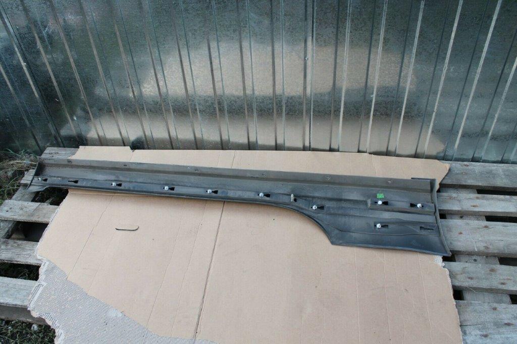

  • Moin,
    müsste eigentlich wie beim "normalen" A500 sein.... unten geschraubt, mittig geclippt und oben kurz unter der Kante geklebt....
    Gruss
      (108,17 kB, 277 Mal heruntergeladen, zuletzt: )
    Mein Auto: GPA - Tracktool - https://www.abarth-forum.de/forum/thread/19800-two-s-gpa-500er/?pageNo=1
  • Vielen Dank für das Bild.
    Nur zur Verständnis mir geht es nur um den schwarzen Aufsatz.
    Lg
    Mein Abarth 695: 70 anniversario; davor 595 Turismo Serie 5 (verkauft) & 595 esseesse Serie 5 (verkauft)
