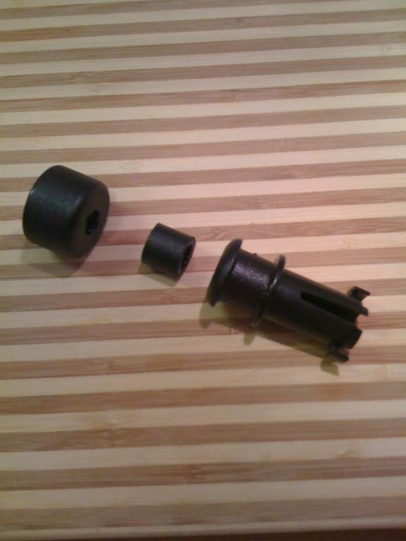

  • Also hier mal eine kleine Beschreibung zum Gestänge:
    Um das Gewinde zu kürzen, habe ich zuerst den Originalknauf abgedreht.
    Dann habe ich mit einem Gewindeschneider (M10) das Gewinde um 2cm nachgeschnitten.
    Am unteren Ende habe ich den Gewindeschneider auf dem Gewinde gelassen, um mit der Flex 2cm oben von der Stange abzunehmen.
    Warum Gewindeschneider drauflassen? Beim Flexen gehen ein-zwei Gewindegänge kaputt, die ich nun durch Abdrehen des Schneiders nachschneide.
    Die Rückwärtsgangarretierung muss entsprechend auch gekürzt werden.
    Dazu die Arretierung abnehmen und den Mittelteil (dort wo man die Finger ansetzt, um es hochzuziehen) rausschneiden. Das obere und untere Teil mit Sekundenkleber wieder verkleben. Somit spart man genau die 20mm, die man die Schaltstange kürzt, auch an der Rückwartsgangarretierung.

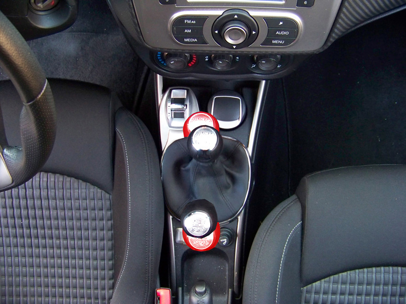

    Im Anhang seht Ihr einmal die zerlegte Arretierung und den Vergleich ohne/mit Schaltwegverkürzung und Stangenkürzung.
      (31,32 kB, 207 Mal heruntergeladen, zuletzt: )
      (49,15 kB, 204 Mal heruntergeladen, zuletzt: )

  • Vielen Dank! Werde es die Tage mal probieren. Habe eute den Gtech shortshifter etwas bearbeitet. Habe die Bohrung für die Befestigungsschraube ca. 1cm höher gesetzt damit die Gänge noch etwas kürzer werden. Hat funktioniert, kann man sich aber auch sparen. Viel kürzer werden sie dadurch auch nicht...
