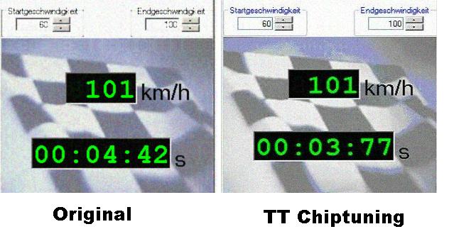

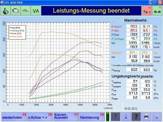

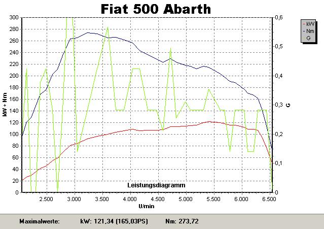

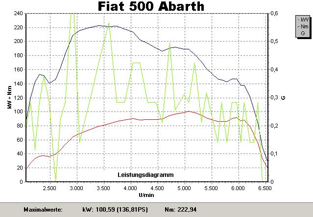

    Dienstag kurz mit Herrn Traub gemailt, welcher mir sofort und freundlich geantwortet hatte und der Termin für Mittwoch stand fest. In Schwäbisch Hall trafen wir uns dann bei den Geschäftsräumen von Herrn Traub. Herr Traub selbst fährt einen GPA esseesse. Wir haben uns kurz unterhalten wo es „hin“ gehen sollte. Für mich persönlich war Endgeschwindigkeit kein Thema. Wichtig war Haltbarkeit und dass der Motor gesund arbeitet wie er es auch in Alfas und anderen Fiats bewerkstelligt(Mehr Leistung identischer Motor). Herr Traub kennt dabei den 1.4 T-Jet aus dem FF. Das Steuergerät wurde ausgelesen. Ich durfte mich dann in eine Sitzecke mit ein paar Autozeitungen setzen und bekam auch noch einen Kaffee. Zirka 1.5h später kam Herr Traub mit neuer Software zurück. Es wurden nun die Leistungsdiagramme angefertigt. Dann durfte ich nach kurzer Einweisung eine Probefahrt machen. Herr Traub sagte mir aber vorher schon, dass im der Leistungsverlauf nicht richtig gefallen würde, da die verbaute Druckdose zu früh öffnete. Er bot mir aber sofort die passenden Alternativen an. Entweder stärkere Druckdose o der weniger Leistung. Nach der Probefahrt entschied ich mich für weniger Leistung, da dies schon mehr als genug war und ich auf keinen Fall etwas Mechanisch am Motor verändern wollte. Herr Traub schrieb die Software nochmals um und nach einer halben Stunde war dann die überarbeitet Software auf dem Steuergerät. Ich bekam nun eine Rechnung und ein Käppi und durfte wieder vom Hof fahren.

    Inzwischen sind ein paar Tage vergangen und es macht jetzt mal richtig Spass mit dem kleinen auf die Piste zu gehen, obwohl noch Luft nach oben ist, reicht mir die Leistung völlig aus. Meine Ladedruckanzeige zeigt mir, dass nun bei Volllast ein maximaler Druck von ca. 1.3 bar anliegt. Ehrlich gesagt weiß ich gar nicht, wie Mann mit noch mehr Leistung im normalen Verkehr praktikabel zurechtkommen will. Der Motor hat jetzt schon so viel Drehmoment, das am 500er ein sensibler Gasfuß gefragt ist, um die Leistung auf die Straße zu bringen und nicht nur den Reifenhändler glücklich zu machen.
