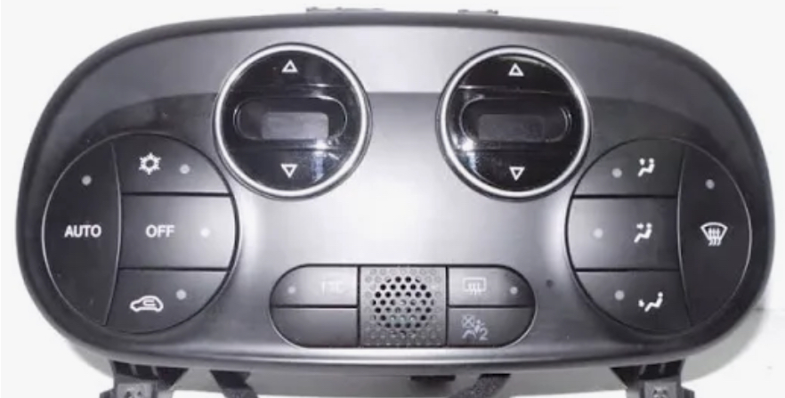

  • Hi
    Der Temperatursensor sitzt meines Wissens hinter der Blende der Klimaautomatik. Zwischen den vier Tasten in der Mitte. Das müsste der kleine grüne Knuppel im ersten Bild sein

  • Dieses Bedienteil mit der Klimasteuerung musste ich mal bei unserem Twinair wechseln, weil eine Taste nicht mehr reagiert hat. Das macht nicht wirklich Spaß, weil irgendjemand die glorreiche Idee hatte, die Haltelaschen von hinten anzubringen. (WARUM?? 🤦‍♂️🤬)
    Tipp 1: Je nach Baujahr haben die Dinger unterschiedliche Stecker, da beim Gebrauchtkauf drauf achten.
    Tipp 2: Die Tastenkappen zum Einbau entfernen, sonst kriegt man das kaum durch das Loch an seinen Platz.
