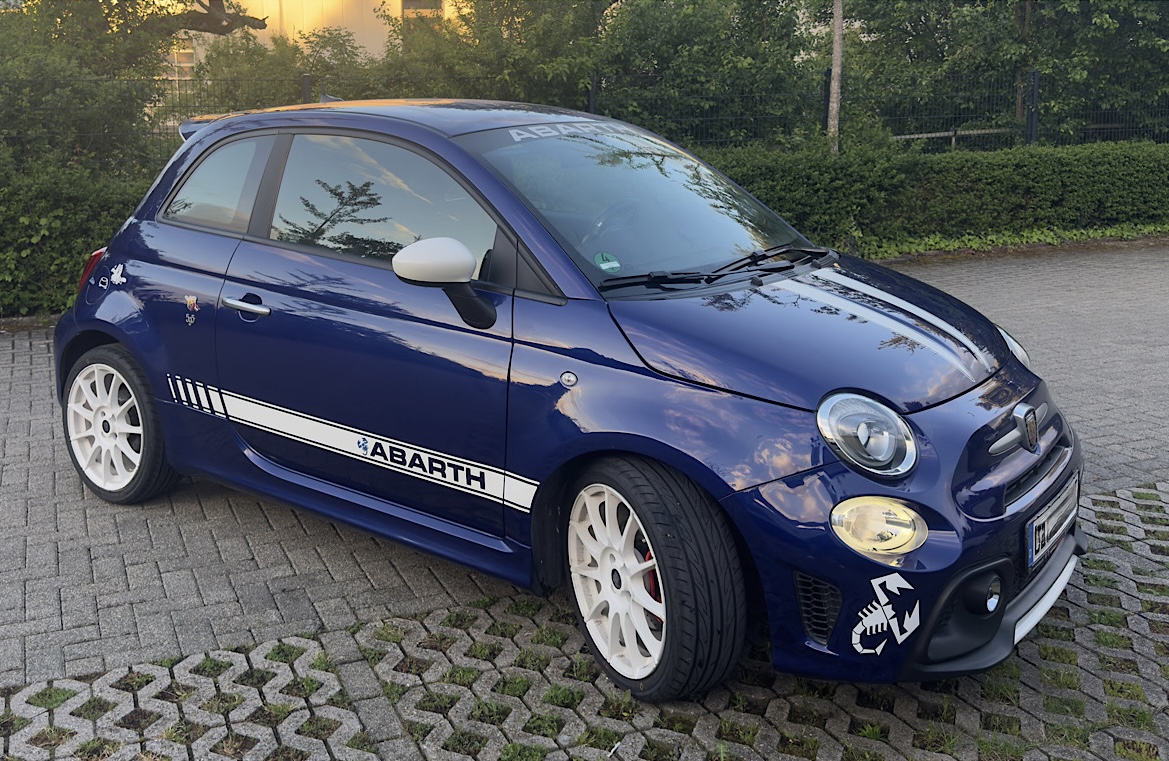

    Ich habe hinten die DNA-Strebe drin.
    https://www.italo-welt.de/Abar…kstrebe-unten-Carbonstahl
    Dadurch wird das etwas „weiche“ Kurvenverhalten im Heck spürbar eingedämmt.
    Was demnächst noch hinzu kommt ist die Ergänzung hinter der Rückenlehne.
    https://www.italo-welt.de/Abar…-Abarth-MIT-Ruecksitzbank
    Damit sollte er für den Alltag ausreichend stabil an der Hinterhand werden und die Rückbank bleibt erhalten. Gut, die ist eigentlich eh nicht besetzbar und könnte auch raus. Sitzen kann da eh niemand so richtig. Bodenmatte und Gepäcknetz rein und gut ist😎
    Da bin ich noch am überlegen….😁
    Also, das mit den lang gezogenen Kurven konnte ich heute testen. Im StVO-konformen Bereich ging es recht gut. Aber es lässt sich erahnen das bei flotten langen Kurven es etwas ungenau mit der idealen Kurvenlinie wird. Ich gehe mal davon aus dass es da keine unvorhersehbare Überraschungen gibt, so wie sich der Reifen derzeit verhält.
    Beim Bremsen gibt es auch keine Probleme, selbst im Grenzbereich kann man hier noch die Kühe fliegen lassen😎
    Btw
    Tiefer ist meiner (noch) nicht, nur hinten leicht verstrebt und moderate Spurplatten. FSD sind serienmäßig….die funktionieren erstaunlich gut, habe ich so nicht erwartet.
    Aaaaaalso, ich bin echt angenehm überrascht. Regentauglichkeit einwandfrei. Bei trockenem Wetter und moderaten Temperaturen sehr gute Geradeaus- und Kurveneigenschaften. Bei sehr heisem Asphalt ist ein leichtes untersteuern in engen schnellen Kurven vernehmbar. Allerdings wäre mit meinen Pirelli da schon längst der Abflug eingeleitet worden. Vom Abrollgeräuch sind die wesentlich leiser als der PUero.
