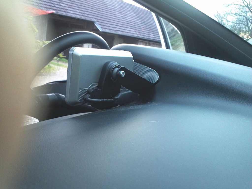

    So,nun bin ich durch einen Zufall auf ein Navigon Gerät gestossen und habe zugegriffen.
    Es handelt sich um ein Navigon 2100, habe dafür 89€ gezahlt, ist ein refurbishtes Gerät, also überholtes, sämtliche Gehäuseteile so wie das Zubehör sind neu.
    Als Software nutze ich die Version 7.4.3 vom Navigon 8310 incl. aller Plug-Ins(3D View und son Zeugs)
    Tja und da es ja in meinen Grigio soll, hab ich mal gleich angefangen das gute Stück auf Abarth zu trimmen.

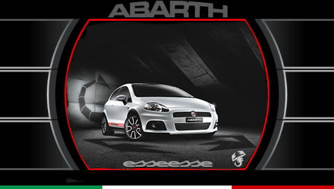

    So ***Update***8)
    -Neuen Bootscreen eingefügt.
    -Aussehen von FotoViewer, Mp3-Player und Travel Guide auf Abarth-Optik umgebaut
    -Neuen Hintergrund erstellt

    Achso, wenn du magst kann ich dir natürlich auch nen GPA in die Mitte machen statt dem 500er, passt vielleicht etwas besser?
    Edit: So ungefähr...

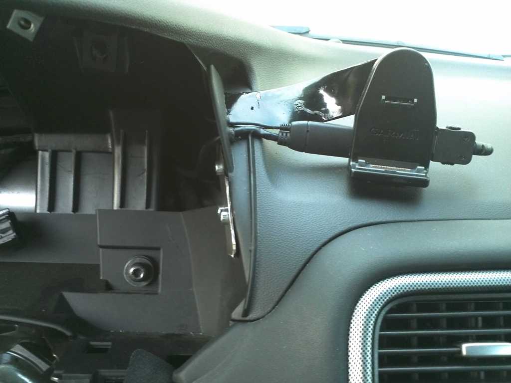

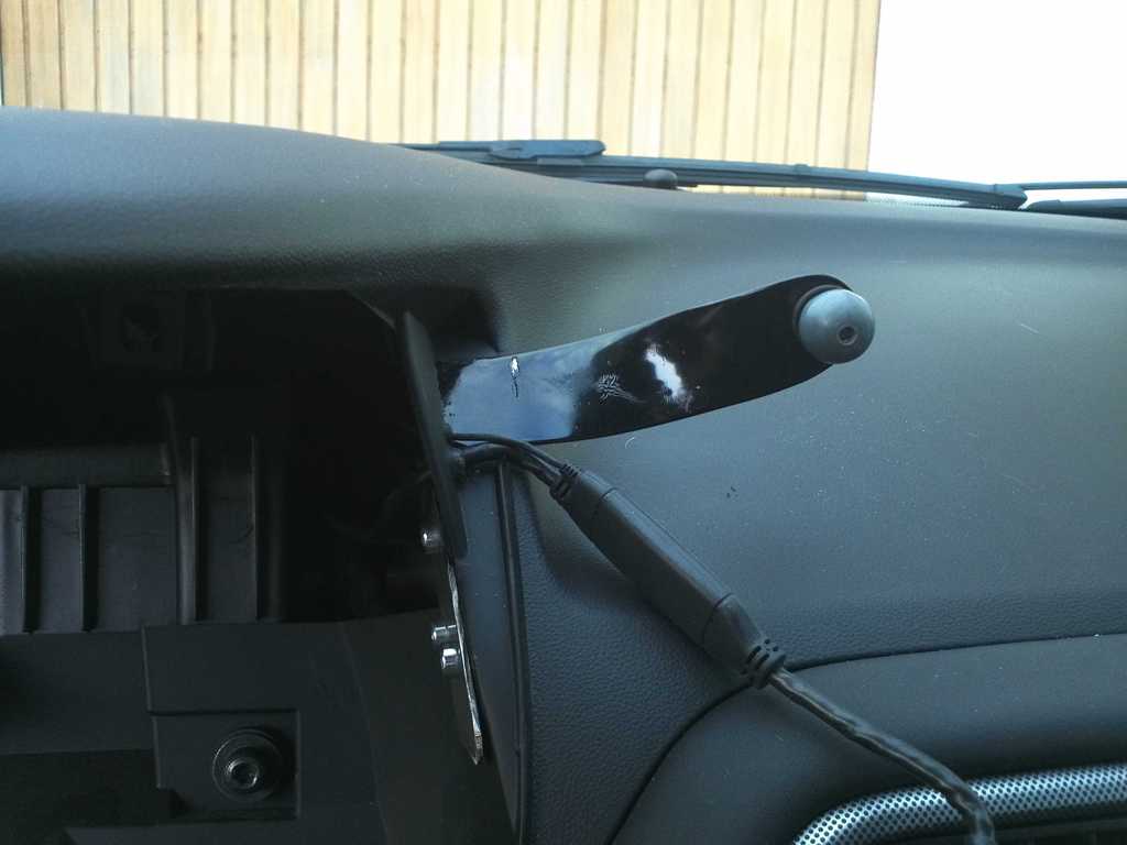

    Den Original Blue&Me Halter gibts laut Aussage von Fiat nicht einzeln?!
    Frage am Rande: Was tun wenn der mal kaputt geht?Für 400 Schleifen neues B&M??? :ohno:
    ABER: Es gibt ja nun für den Punto Evo ein TomTom, dessen Halter auch in den 500er passt, habs dort vor Ort nochmal selber getestet, passt und Gerät wird geladen.
    Diesen Halter gibts auch einzeln, das ist schonmal klar, Preis (und hoffentlich keinen Herzkasper) bekomm ich Freitag (12.2.)
    So wie ich gesehen habe sollte der Umbau auf ne Navigon Halteplatte problemlos zu machen sein, elektrische Verbindung wird dann im Halter hergestellt, darin wird auch die TMC Antenne untergebracht.
    Mehr und genauere Info wenns soweit ist.

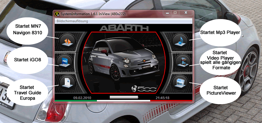

    Würde sich evtl. jemand bereit erklären mal mein Menü auf einem nicht 21xx zu testen? Einzige Vorraussetzung is nen 16:9 Display Auflösung 480x272
    Anbei noch mein aktueller Menüscreen:

  • Machs doch nicht so kompliziert :D
    Du musst nur wissen welche Dateien Du wie ändern musst, da braucht man keinen freien Desktop für, wird alles über Skriptbefehle gesteuert und man brauch nichts am internen Speicher rumbasteln ;)
    Dein normaler Menübildschirm wird quasi über nen Autostart gestartet wenn Du das Navi einschaltest, heißt es wir nen Script aufgerufen, dieses musst Du soabändern das statt des normalen Menüs dein eigenes geladen wird.
    Der Hintergrund is nen einfaches Bitmap, mit nem Script legst Du dann fest wo auf dem Bildschirm welcher Button liegen soll, diesem weist Du dann ne Funktion zu, wie bei Windows Verknüpfungen auch und schon läuft das ganze.
    Kann dir mal meine Dateien schicken, dann kannst nen bissl basteln wenn das neue Gerät da is, einfach zweite Karte besorgen und fröhlich ausprobieren.
