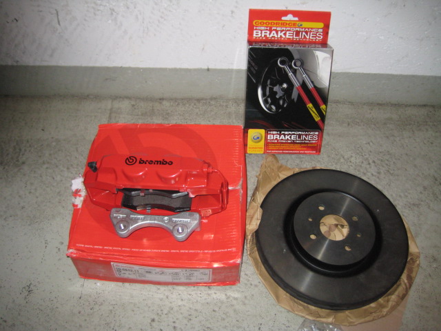

  • Bevor der Frühling anfängt bekommt mein 500er die lang ersehnte Brembo-Anlage mit 305mm Scheiben und Goodridge Stahlflexleitungen die ich aus Italien bekommen habe.....
    Preis/Leistung wirklich nicht schlecht...1100.-€
    Grüße Roberto

  • Tarox ist wie Brembo in der Gegend von Bergamo angesiedelt. Es ist eine Glaubensfrage für was man sich entscheidet. Ich habe an meinem anderen Auto auch eine Tarox 6-Kolben Anlage und gegen die ist nichts einzuwenden. Wie gesagt, man kann mit den Brembo-Sättel auch bis 330er Scheiben gehen, jedoch muss dann das ganze System angepasst werden. (ABS-Steuerung,Bremskraftverstärker) um eine optimale Funktion zu bekommen... Apropos in Silber kommen die Sättel 80.-€ billiger...
    Saluti Roberto
  • @ junior1300,
    ich nehme an, du hast Goodridge Stahlflexleitungen für die VA und HA. Haben die Leitungen noch eine äußere Gummischicht oder sieht man das Geflecht? Kannst Du bitte mal die Teilenummern der Leitungen nennen.
    Irgendwie sind die Bremsanlagen im Ausland preiswerter.
    Habe ein Angebot über die Tarox 6-Kolben-Anlage (305x28mm) für 1250 Euro von at-rs.de (Haupvertrieb von Tarox Bremsen in Deutschland). Problem bei den Tarox-Bremsen ist, das die keine ABE oder TÜV haben. Können nur per Einzelabnahme eingetragen werden mit viel Glück beim Prüfer.
  • die Stahlflexleitungen sind ohne Gummierung und das Kit besteht für VA und HA...sonst würde die Wirkung verloren gehen. Teilnummer auf der Verpackung lautet: TFT500-6P
    Saluti Roberto
