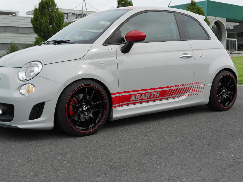

  • Hat jemand schon irgendwelche Erfahrungswerte? Ich möchte mir die Motec Nitro in 7,5x17ET 30 mit 205/40ern auf meinen kleinen machen. Sind vor allem glatte 2 kg pro Rad weniger die beschleunigt werden müssen.
    Habe an der Hinterachse mit 15mm Dist. Scheiben und an der Vorderachse mit 5mm getestet. Sollte eigentlich keine Probleme mit dem Tüv geben hoffe ich doch.

  • Wenn du mit Setup die Fahrwerkseinstellung meinst muss ich dich enttäuschen. Auf dem Bild teste ich gerade die verschiedenen Spurverbreiterungen die ich so rumliegen habe. Das Bild zeigt den kleinen im Stand mit einem Klotz unter dem vorderen rechten und dem hinteren linken Rad ohne Belastung im Kofferraum.
    Mit 30mm/Achse Spurverbr.für hinten sollte es gerade noch so ohne Rauswurf beim Tüv gehen. Von oben gesehen siehst du den kompletten Wulst des Reifens.
    Fahrversuche konnte ich leider noch keine machen, da die Felge auf dem Bild meiner Barchetta gehört. Leider muss ich erst die teuren Versatzdingsbumsschrauben bestellen um die Spurverbreiterungen montieren zu können. Die Felge wiegt mit dem Hankook Ventus S1 Evo genau 16kg.
    Hänge noch ein Bild der Felge an.
    Für den 500er und viele andere aus dem Fiat Konzern gibt es mittlerweile ein Teilegutachten mit dem die Eintragung kein Problem ist. Bei der Brachetta gings auch ohne, einfach vorher beim Tüv anfragen obs mit den Achslasten hinhaut und dann eintragen lassen.

    Hallo, hier hab ich dir noch 2 Bilder eigestellt. Die verchromte Zentralabdeckung habe ich gegen flache mit dem Abarth-Logo getauscht.
    Nur muss jetzt auf jeden Fall ein Gewindefahrwerk her, da der kleine trotz Tieferlegung wie aufgebockt ausschaut. Was schwarz so alles verursacht.
