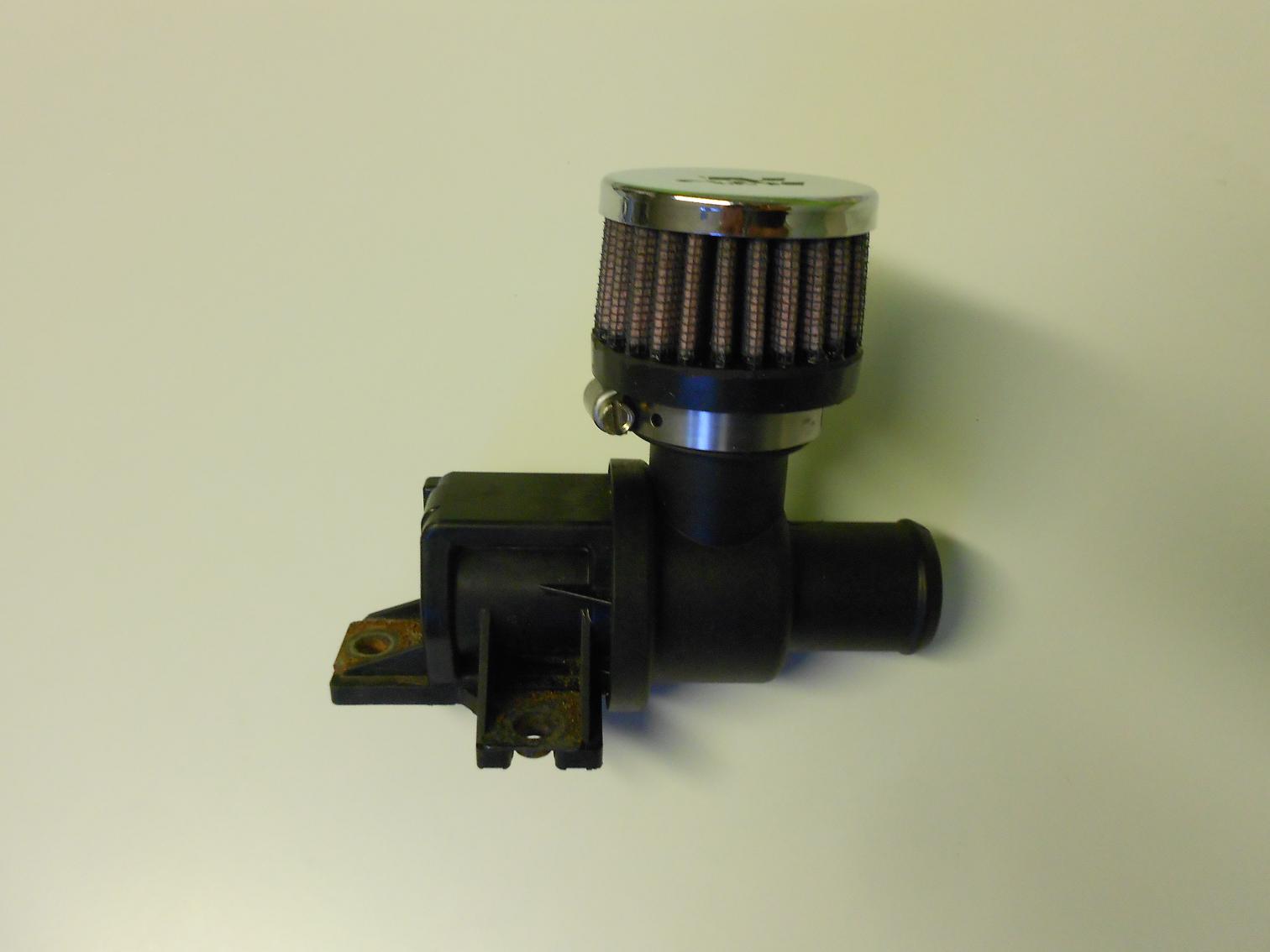

    Du kannst auch einen Kunststoffkorken verwenden. Passt wie original.
    Ich hätte gerade einen neuen K&N Filter im Marktplatz für 15 Euro anzubieten.
