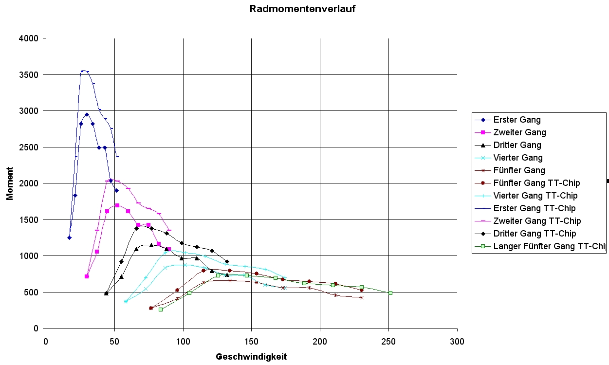

OK, danke, dann muss ich mal bei 180 km/h messen, was er da dreht...
Habt ihr da Vergleichszahlen?
So, habe mal gemessen:
Bei 150 km/h Tacho : 3650 U/min
Bei 180 km/h Tacho : 4400 U/min
Wäre schön, wenn jemand die Drehzahl mit dem serienmäßigen 5.Gang beitragen könnte!
